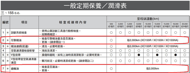

Double A 2020-06-02 09:54 PM
YAMAHA的表都是2000才提示
