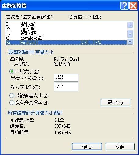

請問一下
最後一頁設定裡面的
最大最小值
以及系統管理大小
都不用去調整嗎?
因為我這樣選取完
好像一樣市分頁檔指向c槽說?
另外請問一下我的RAMDISK那一槽只有780m
這樣把分頁檔指向他夠用嗎?
因為我看他原本的設定在c槽是2046MB到4092MB
我是設定這樣
重開機後就指向RAMDISK那一槽
不知對不對
有請前輩們指教
其實我也不知道現在的我這樣是否有成功 :confused: :confused:
目前一切正常使用中

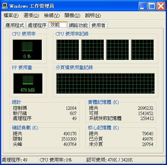

Timmm 2008-01-15 02:17 PM
看到這篇
小弟也去試了一下
記憶體1G*4
主機板是P5B-D,開啟remap
進系統認到2G
ramdisk設定2G
這樣子應該算成功吧?
目前感覺解壓縮大檔之後,按其他程式的反應不會像以前那樣頓頓的了
