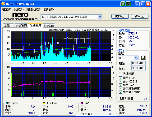

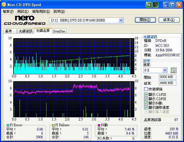

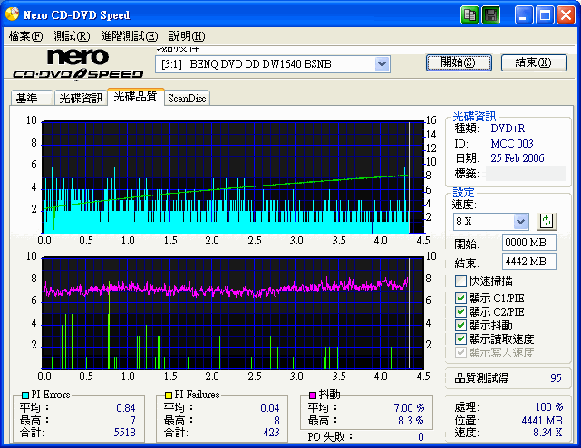

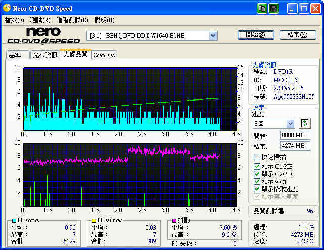

閒閒美代子,改機來玩玩,雖然過程不是很順利,最後還是改過來了
一開始用的是L大的1.z2�***子是MCC 003可印片,可以上12X,那就12X燒吧..
除了一柱擎天之外,數據也不是很好。在換韌體之前先玩玩 Disc T@2 .....嗯...好玩....
改成J大的1.07-65F,同樣的片子,可以上16X,不過還是乖乖的用8X。過程中上到8X後速度掉下來,所以大部份是5.X燒的

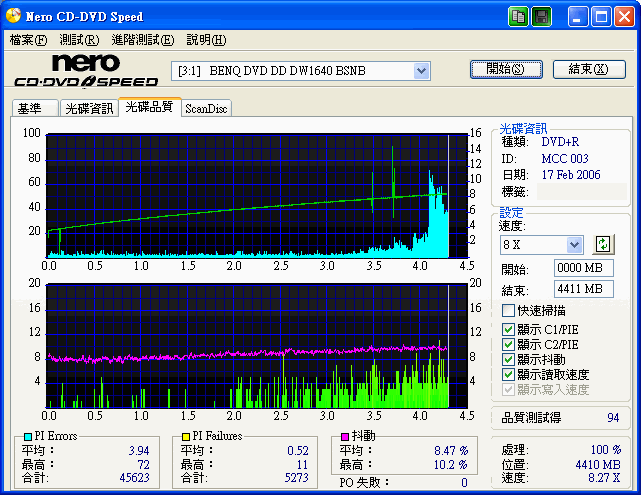

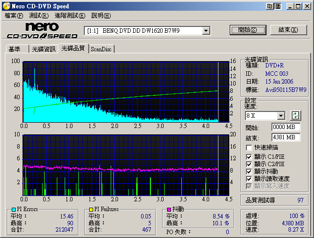

底下這一張也是掉速版,3550A 1.05BT
再來一張 3550A 1.05BT 的正常版
最後一張原汁原味版
附帶一題,這張片子跟NEC3550A可以說非常的速配,可是在16201640卻是讓人無語
