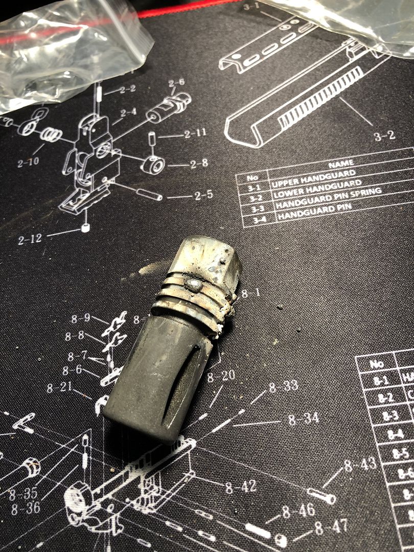

電銲初體驗,永久性槍管裝置安裝
簡單說就是把防火帽永久性地跟槍管焊接在一起,變成槍管的一部分。
美國槍支法令有一條規定: 一般步槍的槍管長度必須至少16吋,用AR15來說,若是短於16吋的槍管上槍身想跟有”槍托”的下槍身接在一起,必須申請”短管步槍”,(short barrel rifle, SBR)的印花,費用是兩百美元,聽起來不多,沒有犯罪紀錄的良民申請一般是一定會通過,但是在未來短管步槍若想賣出,或是想攜帶過州界,都多有限制,所以為了避免麻煩,沒有打算申請。
除了早期XM177那種特長的防火帽之外,一般普通的AR15槍口裝置大約是1-2吋長,所以最普遍的長度來做永久性槍口裝置的安裝多半是14.5左右的槍管長度,原因就是14.5吋長度的槍管,加上超過1.5吋的防火帽就可以把槍管總長度帶到超過16吋,可以跟一般步槍一樣,比變成SBR省下許多麻煩。
美國菸酒槍炮及爆裂物管理局(ATF)有規定,永久性安裝的定義就是槍管裝上防火帽後從防火帽上面鑽孔,鑽孔需鑽入槍管的螺紋內,管內埋入金屬釘,在金屬釘上面焊接,使得焊接鎔開的金屬蓋過去那個孔洞跟金屬釘,叫做blind pinning,使得槍管跟防火帽不能用簡單板手工具拆下。
塑鋼土,快乾,或是紅色的螺紋膠都不能當作是永久性的安裝工法。
14.5 吋槍管的T91就是需要pinned and welded,才可以裝上有槍托的下槍身。
現在就開始動手。

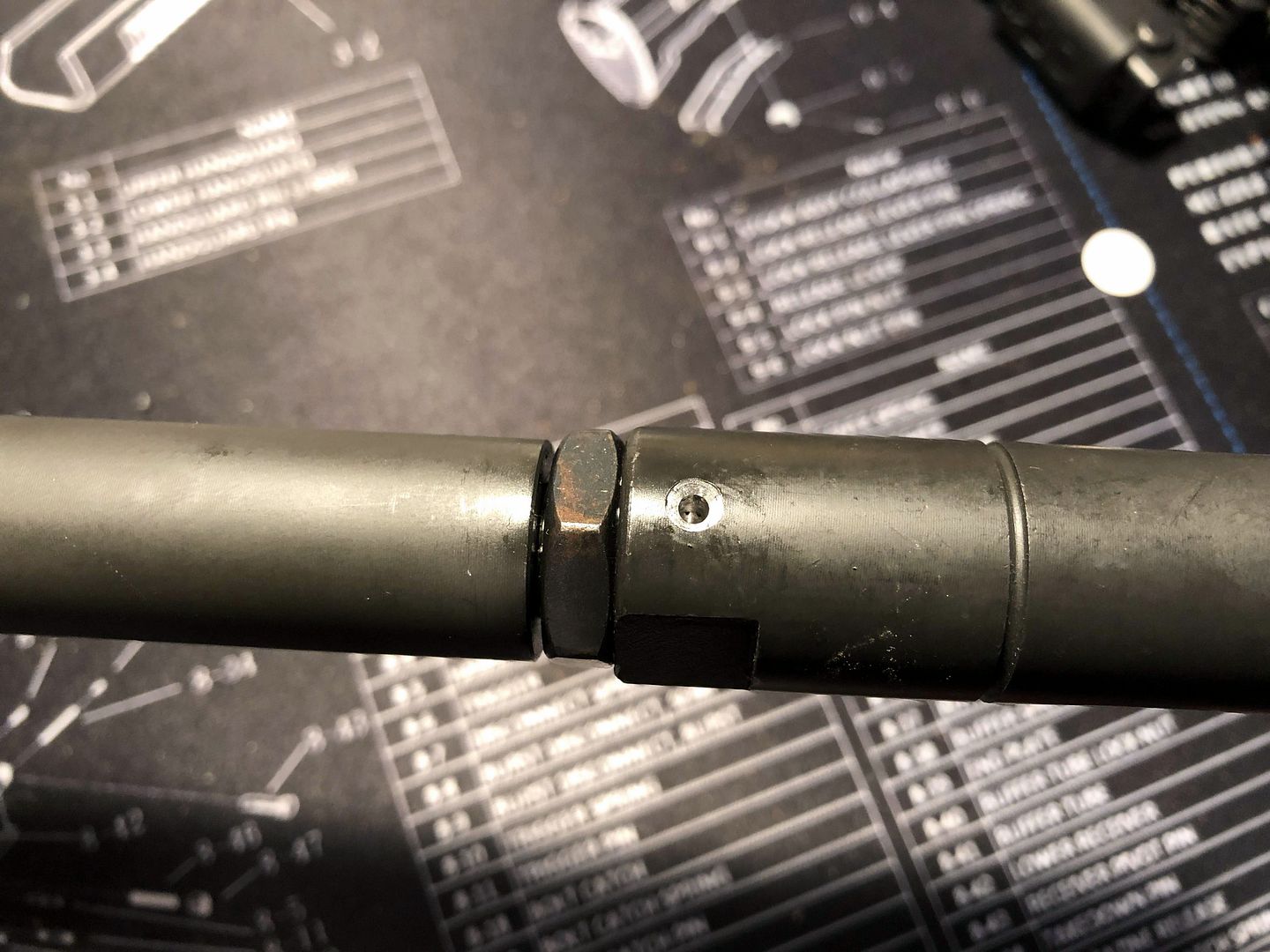

先在T91防火帽上面鑽個洞,然後裝上槍管。
把防火帽轉到正確的角度後,再繼續在原來鑽好的洞往下鑽,只需要鑽一點進去槍管的螺紋,不要鑽透槍管,如果鑽透了,準確度會大受影響。
這時候再用大一點的鑽頭把那個洞孔上面挖大,讓更多鎔開的焊條可以把那個洞蓋起來。

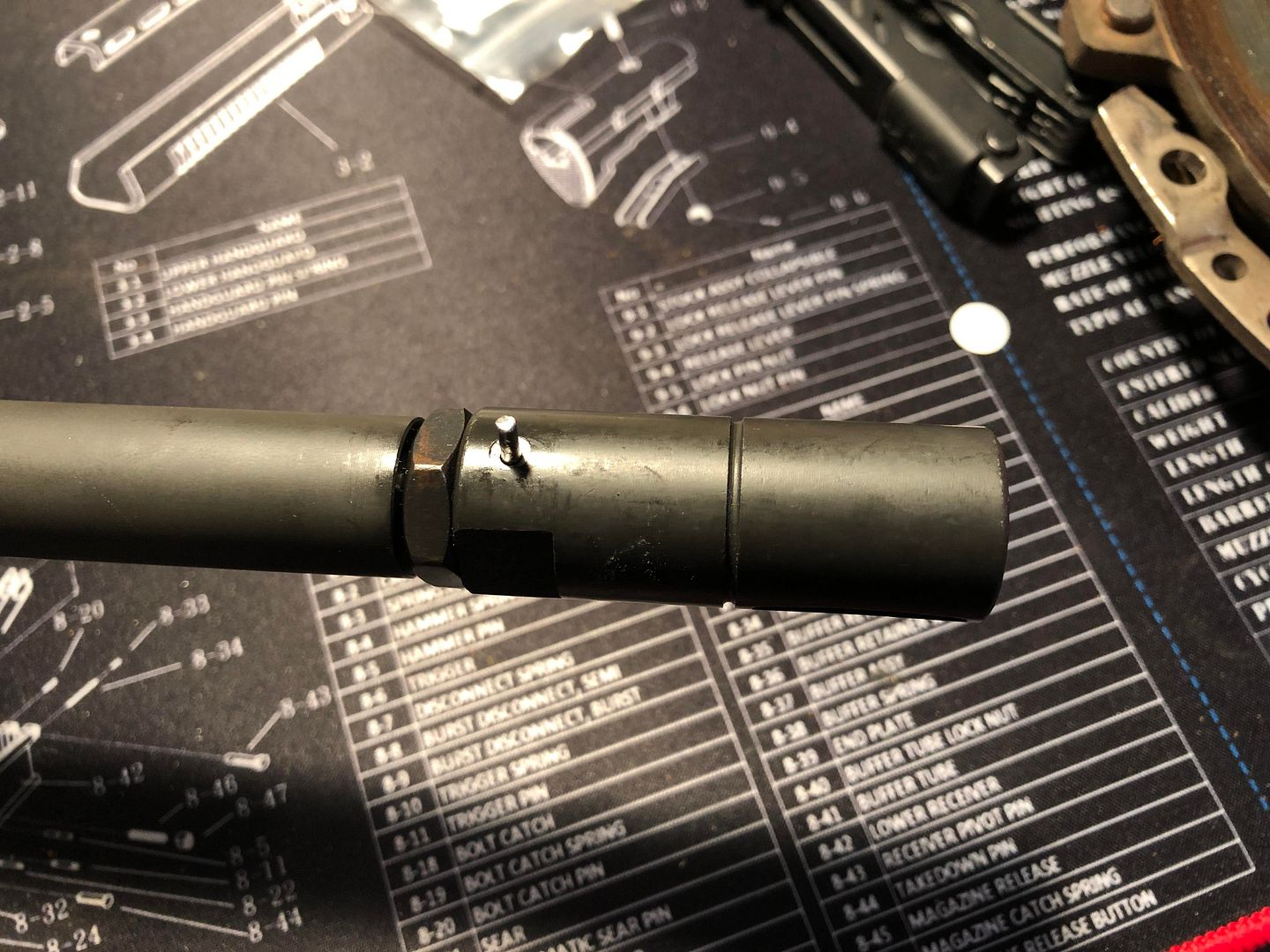

切一段鐵條,量測合適的長度,放進那個洞,埋下去,略低於洞孔高度。
這時候要開始焊了嗎?

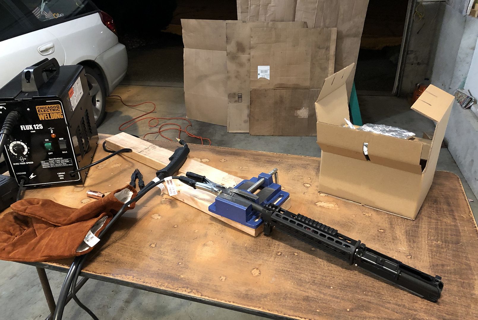

當然要先試試看,我可是從來沒有焊過,總要先練習練習。
在網路上看了一堆教人怎麼電焊的影片,看了一堆,還是要動手試試看,尤其是機器調整的部分,要試試看才知道。
把電焊的機器裝設起來,基本上就是把焊條裝上去,把轉動送焊條上銲槍頭的張力器弄好,試試看按焊槍果然焊條會從焊槍頭跑出來,我先把焊條出來的速度設在最慢,用低電量,戴上護目鏡並戴上銲接用手套開始練習。

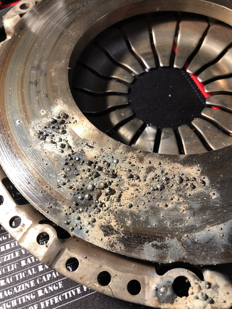

車庫內可以拿來亂焊的鐵質物件只有車車以前換下的離合器壓板組,把接地的夾子夾上去,按下電焊的開關,果然噴出了一堆焊料在離合器上,看來焊條從銲槍內出來的速度跟電量都要調整。
再找到一個不要的防火帽,再試試看。
應該可以了,就是要讓焊料變成一個小圓丘。

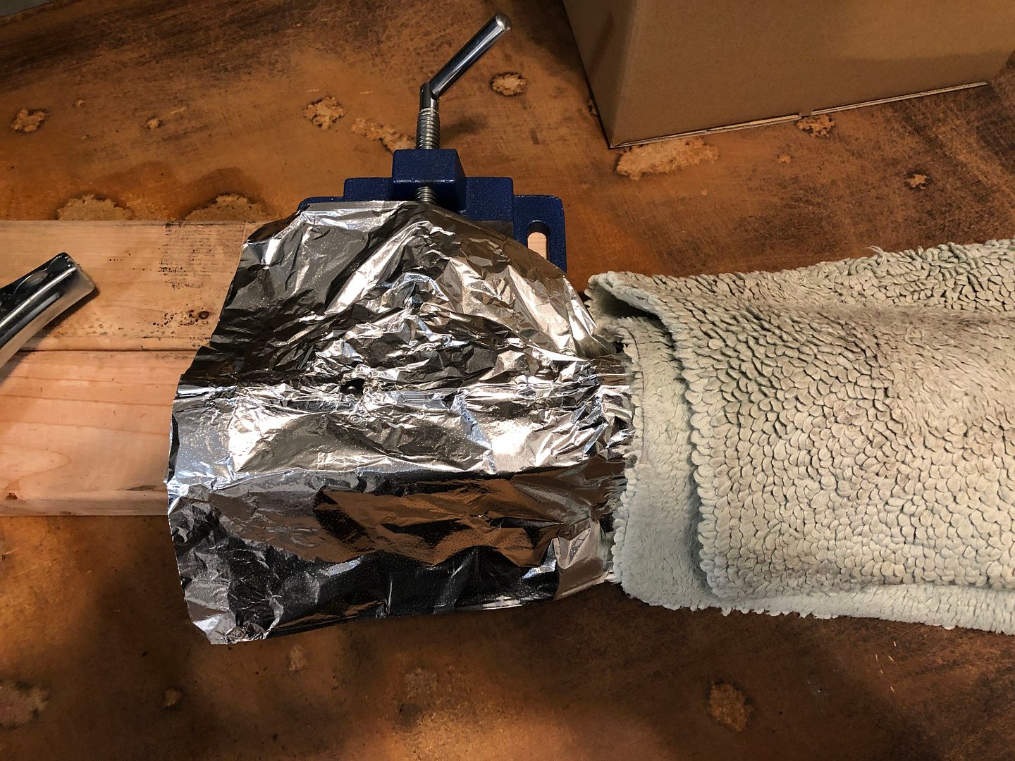

T91上槍身上場了,只要露出要焊的那一點就好,因為焊料很容易噴濺,把其他地方都蓋起來。

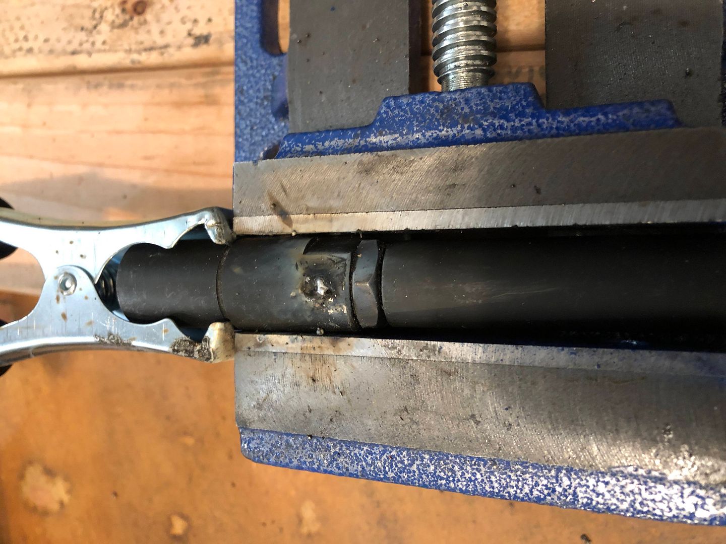

焊好了,實在很醜,哈哈哈,怎麼之前試焊的小圓丘還比較好看!

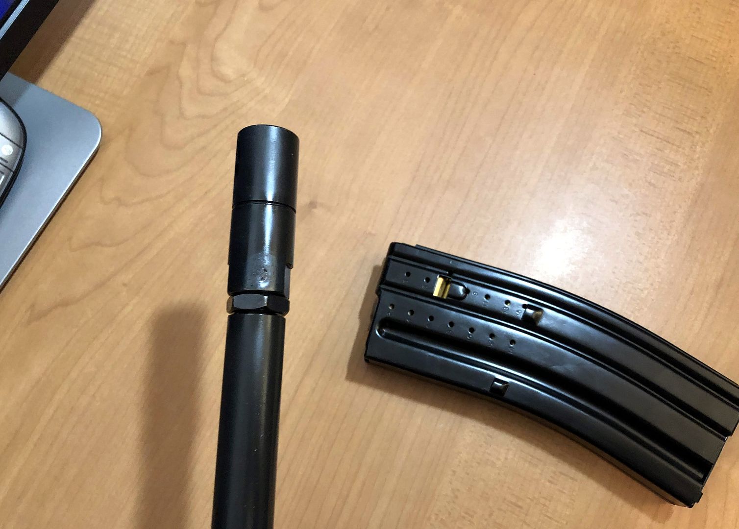

把多的焊料盡量磨平,再re-blue之後的樣子。
這樣就可以把有槍托的下槍身裝上去了!! YEA!
初次使用銲接設備的小小心得:
1. 要小心處理銲條噴濺的狀況,不單只是影響銲接物的外觀,還很危險(想像高溫液態金屬噴濺),一定要戴銲接用的手套,穿厚重的衣物
2. 要在通風良好的地方做銲接
3. 接地很重要,影響銲接的效果,測試的防火帽因為刮掉很多表面處理(不心疼),所以銲接效果好很多
4. 金屬表面的塗裝都要清除乾淨,越乾淨銲接效果越好
