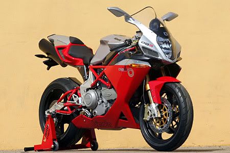

DavidCh 2006-06-04 10:47 PM
雖然不是新車
不過這台車最讓我激賞
有如工廠賽車般充滿機能美,簡潔的車身線條
獨樹一格的碳纖維ram-air進氣口充滿了殺氣
車重僅149kg,擁有92匹馬力的Ducati L2風冷引擎
以及天下別無分號的TESI專利搖臂式前叉
加上兩年不限里程保固 :like:
夢中勁車
