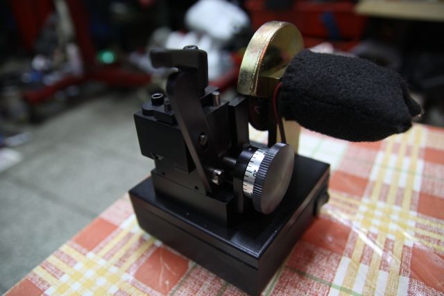

鍛造品會膨脹,所以活塞環在抓開口間隙的時候也要考慮進去!
但是一般店家都是直接依照訂來的活塞`量好工差後,把數據連同汽缸一起去加工汽缸~
活塞環也就直接套上!
訪間店家也很少人會細心到去買活塞環研磨機來加工!
http://i1131.photobucket.com/albums...dbg/D704465.jpg
