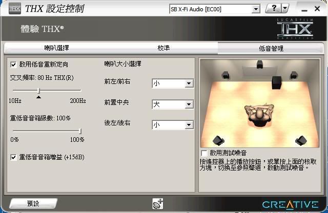

多聲道的喇叭各司其值,除了每個衛星會有高音跟中音或是全音域的單體,還有一個重低音的單體。
X-Fi有關低音導向的部份,這項功能是把分頻點弄得可以調整,另外或許把低音全部送到subwoofer,
不過在PM 5.1這項功能就是多餘,THX 原本好像就是規範80Hz吧?,我調起來是感覺沒差別。
在PM 5.1的話這顆subwoofer大概是能到60Hz左右。
Z5500可能也是同樣的狀況,既然有通過THX那分頻點也不太可能會差到哪去。
你先去抓抓"惠威�I音碟III"這片,用15首跟16首測,如果15會聽到有頭很暈的感覺,
那就表示喇叭很正常...如果沒有的話不妨考慮賣了換z680好了。
我送你一張價值3千的圖好了,X-Fi所有的低音設定只有這個的樣子。

gkgk214 2008-06-19 05:56 PM
作者ianme
你先去抓抓"惠威试音碟III"這片,用15首跟16首測,如果15會聽到有頭很暈的感覺,
http://i123.photobucket.com/albums/o306/ianme/THX.jpg
你意思是說他重低音的設定很少嗎??
因為我也不知道這樣是多或少?
另外回一下A.C.大,如果你是說z5500的控制台,
沒有,我怕我耳膜炸裂 :stupefy:,最多開到11-12格。
如果你是說電腦音效卡的音量,也沒有,最多到快80%就沒再往上了,
因為我一直覺得,如果音量要開到這種程度才會有重低音,
那喇叭一定有問題!!!所以我測試時是會開大聲,但是沒大到這種程度。
