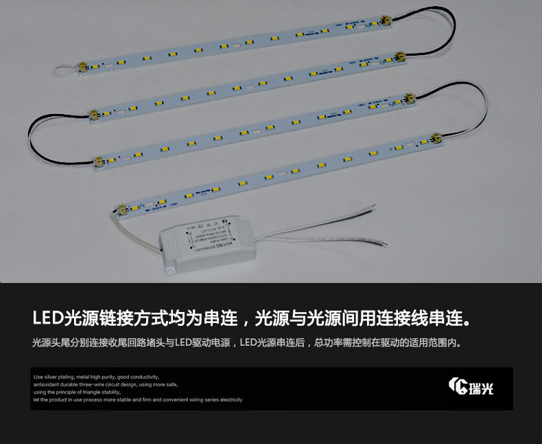

不怕醜會自己土炮的話
建議買這種燈條+驅動器
夠便宜,亮度也不錯
同亮度的情況,可以省下一半的電
我一些時常開開關關,或長開地方的照明
都改用這種...
直接吸或貼在原本的山型燈座上就好
原本單根40w的燈管
改成兩側各貼8*2的燈條,總共32W
比原本省一點電,又更亮,滿意使用
目前使用3個月,都還正常...看壽命了:rolleyes:

作者h101000
不怕醜會自己土炮的話
建議買這種燈條+驅動器
夠便宜,亮度也不錯
同亮度的情況,可以省下一半的電
我一些時常開開關關,或長開地方的照明
都改用這種...
直接吸或貼在原本的山型燈座上就好
原本單根40w的燈管
改成兩側各貼8*2的燈條,總共32W
比原本省一點電,又更亮,滿意使用
https://img.alicdn.com/imgextra/i4/42609925/TB2pIZWcpXXXXX1XpXXXXXXXXXX_!!42609925.jpg

h101000 2015-12-14 12:13 AM
作者draculla
這串從頭看到尾都搞不清楚到底該不該換LED燈了....
有人說該換有人說照度不足.... :confused: :confused:
要看燈的流明來計算...
一般簡單就是用W數在算
像我用那種燈條
他就說...
只需原本日光燈一半的W數,即可達同亮度
也就是,如果原本是用40W燈管1支,那換燈條至少要20W,才會有同亮度
但這有個很大的重點,就是前面很多人說的「照射角度」的問題
像我用那種LED燈條照射角度還是滿小的
我試過,先用2根8W的=16W,裝在山型燈具正中間往下照
兩側都暗暗的,比原本40W燈管暗不少
雖然40燈管換16W LED燈條本來就因為亮度不夠偏暗...
不過照射角度的影響也滿大的
所以後來我才又改成8W*2,各別裝山型燈具的在兩側
總共8W*2*2側,整間就亮起來了...
建議啦...
房間或客廳的主照明,還是用T5或T8燈管就好
※如果有要換燈具就換T5,沒就延用T8
長時間點燈,或時常進出開開關關的地方
就可以換LED,因為這些地方,用燈管或省電燈泡,其實都不適合
我自己家目前就是這樣配置的...
樓梯口、廚房、廁所,就用LED燈條或燈泡
客廳、房間,就用T8或T5
反正T8燈具,舊了要換,就是整組換T5山型燈具 :rolleyes:
對了,那燈條,8W一根4RMB,驅動器16瓦用的1個9RMB
所以...
8W4根=16RMB
驅動器2個=18RMB
總共才34RMB約台幣170,運費另計
總共不會超過200台幣
壞什麼換什麼,取代一根40W燈管,其實滿划算的...
