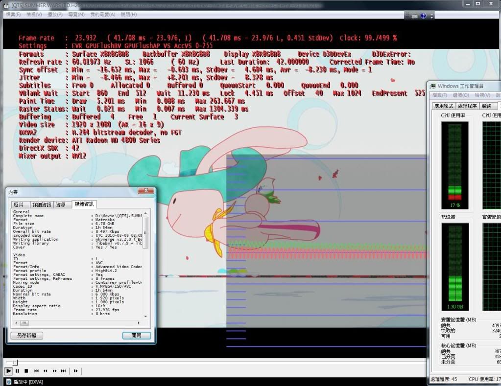

DeepVoice 2010-04-29 02:10 PM
更讓人好奇的東西來了
xvidvideo.ru上面更新mpc-hc svn 1821版
change log裡面寫著
Added H.264 L5.1 DXVA support for ATI cards with drivers > v8.14.1.6105 (Catalyst 10.4);
Correct : [email protected] check for Ati(remove check for video width);
怪的是我還是沒法用他來解
非常詭異

路過 2010-04-29 11:26 PM
作者DeepVoice
更讓人好奇的東西來了
change log裡面寫著
怪的是我還是沒法用他來解
非常詭異
我剛才更新10.4驅動後又拿那片SUMMER WARS來測
配合MPC-HC svn 1821 很正常
就您在XP的測試狀況來說
看來要發揮UVD2的實力,還是要換Vista或Win7比較適合 :flash:
手上這部SUMMER WARS
Width&Height: 1920x1080
profile: [email protected]
ReFrames: 8 frames
Frame rate: 23.976 fps
Nominal bit rate: 6000 kbps
MD5:14dd51839d8d8f1a567c6c1282f2d3eb
一樣沒圖沒真相
SETTING
這次改用JPG格式,容量較小但圖片有些失真,不過應該看得出來DXVA有開且畫面正常
最後就是...
DeepVoice可以提供您硬解有問題的SUMMER WARS之MD5嗎?
或是其他在您的測試下有問題的影片全名及MD5
請友人幫忙抓的這片SUMMER WARS我怎麼測都沒啥問題
頂多再請友人幫我重抓另一個檔案來測 :stupefy:
我快變成硬解測試機器了 :cry:
DeepVoice 2010-04-29 11:30 PM
作者umi
10.4超讚的
在VISTA底下
使用MPC-HC
不用灌任何其他的CODEC
之前本來有問題的L4.2/L5 ref frame 5以上的MKV
(強迫硬解會有綠色馬賽克的)
現在都OK了
我後天找個W7的環境測試一下
至少在我的XP環境下似乎10.4並沒有任何幫助

DeepVoice 2010-04-30 12:05 AM
哭哭 難不成真的是因為XP的問題....
[Dmhy_Dy][Bakemonogatari][01][BIG5][1080P][Dual-Sound][BDRIP][V4].mkv
這個1920 X 1080 L5.0 REF = 8
在我可憐的XP上只能解出正常畫面 + 間歇性格子
麻煩幫忙測一下
我也找找看其他的來測好了

umi 2010-04-30 07:01 AM
作者DeepVoice
麻煩幫忙測一下
我也找找看其他的來測好了
XP沒有原生的DXVA2
都要靠driver+player+codec的配合才能硬解
如果沒有什麼特別相容性的issue
還是換VISTA以上的OS吧
另外我也是過powerdvd的h.264的decoder了(用KMP測試)
開DXVA一樣是ok的
沒有以前的綠色方塊了
