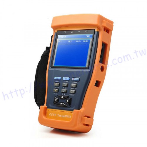

走馬探花 2019-09-22 04:25 PM
作者kzs
後續報告:
既..送修華碩回來後只說明一切正常的維修單,跟網路業者工程師前來測試設定搞了半天,依然無法排除問題後。
我是好奇網路業者工程師有沒有帶測線器
不是那種爛便宜的測線器,是能測試線路連線品質跟距離的測線器
如果沒有,那個網路業者完全不及格
類似這種
不過價格我記得沒那麼便宜,聽廠商講那一台都是十來萬
