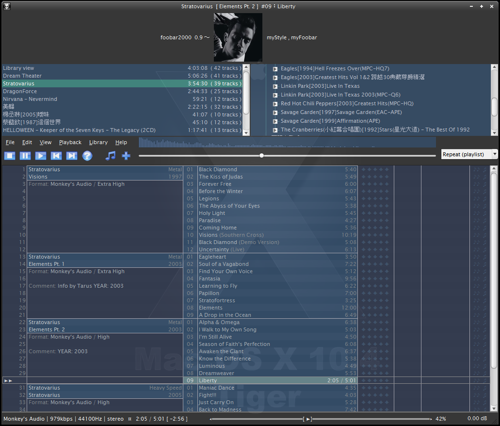

金恩 2006-03-24 02:54 AM
原圖
切割示範圖
1 : toolbar
2 : sidebar
3 : layout
Layout圖
從切割示範圖可以看出
整個 Layout 先切成 2 個綠色的垂直 splitter
( splitter + Columns Playlist )
上面的 splitter 又分割成 2 個藍色的水平 splitter
goldie大的這張圖就是沒有 toolbar
請問goldie大
你那張圖是否連 sidebar 也沒有了?
只剩下一個 layout ?
Columns UI 的自訂性真的很高 :laugh:

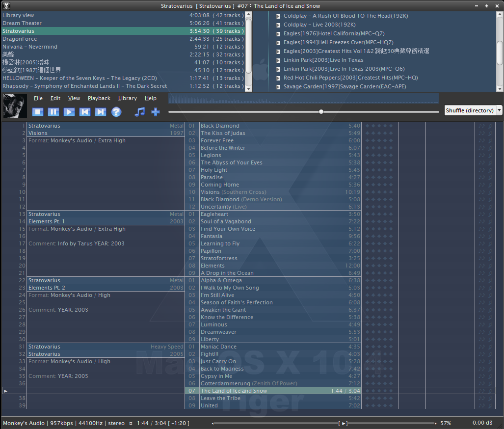

金恩 2006-03-24 03:49 AM
非常感謝 goldie大 介紹講解 Layout
謝謝:like:
最新foobar美化
全部只有 Layout
Specturm analyser 可以騰空放置
Columns UI 高度自訂性 :like:

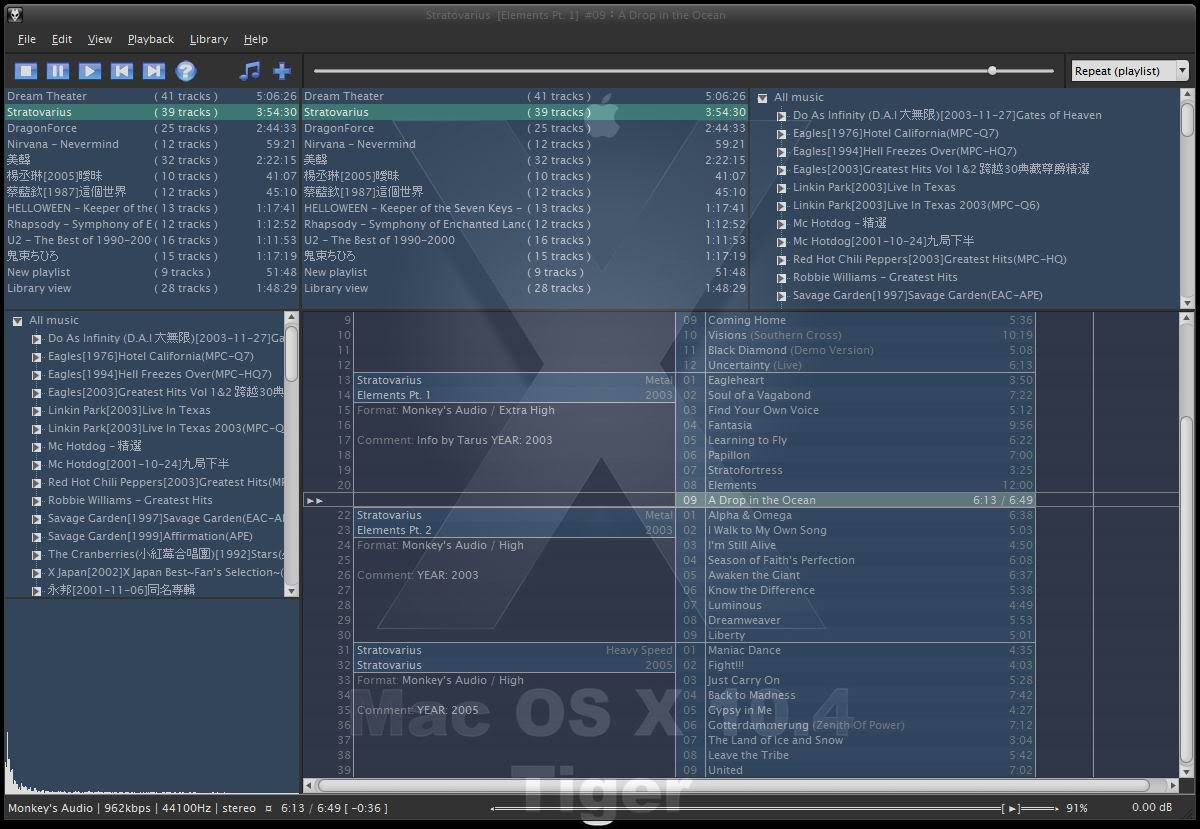

goldie 2006-03-24 11:00 AM
作者金恩
請問 Goldie
你那張圖是否連 Sidebar 也沒有了?
只剩下一個 Layout ?
是的… 呵呵呵,因為 Layout 功能太強大了 :eek:
而且我不會用到「開關 Sidebar」的功能
所以… Toolbar(工具列): 免了 :shy:
    Sidebar(側邊列): 免了 :cool:
