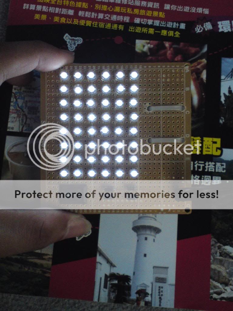

mrben 2011-03-19 09:59 PM
那來個48燈3mm爆亮廣角LED如何!
50顆*3+開關10+交流線25+萬用洞洞板12吧?+二極體和電阻5+電容680u200V(power拆的免費)=202 耗電約4W!
關電一陣子後,電容放電中...
qqchan 2011-03-19 10:05 PM
作者mrben
那來個48燈3mm爆亮廣角LED如何!
關電一陣子後,電容放電中...
學有所長就是這樣。旁邊的人只有流口水的份兒∼
看到背面焊接成那樣密密麻麻我就..... :cry:
