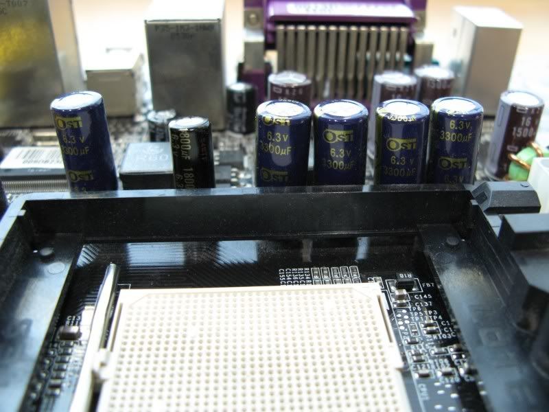

看了這麼多例子,
看起來好像大部分都是溫度過高導致爆漿...散熱還是要做好... 主機板最靠近CPU附近的電容還是要用料好,不然長期被"熱風"吹,爆漿應該只是遲早的問題... (不知道換塔型散熱器會不會改善?) 還有顯示卡(以及主機板顯示卡插槽附近)也是要多多注意,近來顯示卡越來越熱,散熱做不好也是會有此慘狀 以後要買產品得要多多注意了...自己多多做功課,看電容是哪家的也是很重要... 感謝狼大的分享... :agree: PS.看來自己的ZIPPY HP2-6500P也要多多注意,幾乎是24H不關機,摸POWER外殼,溫度還不低.. :stupefy: |
換塔型散熱器或是水冷,這類問題同樣存在,可能還會更嚴重,因為除了熱風,電容熱源也來自主機板銅箔電路,主要是VRM運作時功率元件因損失而發熱,若無氣流帶動,熱量累積對於週邊元件影響也很大,所以若是使用塔型散熱器或是水冷系統,針對VRM設置散熱氣流,能有助於降低發熱造成的影響。 新巨除了上述例子所講的極性接反導致電容故障外,目前還沒見過因電容損壞而故障的例子。 引用:

早上拆電腦發現我的K8NGM2-L和圖上相同位置的電容爆了2顆...
不知道是不是線路設計有問題??,....都爆相同的地方......... 引用:

24小時不關機的話預計半年左右就會爆了... :stupefy: 要嘛就現在找網路上換電容的換成好點的吧...至少可以撐久一點... |

電解爆不少~但似乎還沒看過爆漿的固態電容 :laugh: 之前有看到類似文章"固態電容爆漿"不知道狼大是否有遇過類似情形 :confused: |
+1... 之前939時買這塊板子,也爆過電容.. 那時我一天使用電腦時數大概8各小時左右,天天關機 板子買後使用了2年4各月就爆電容了 :stupefy: |
