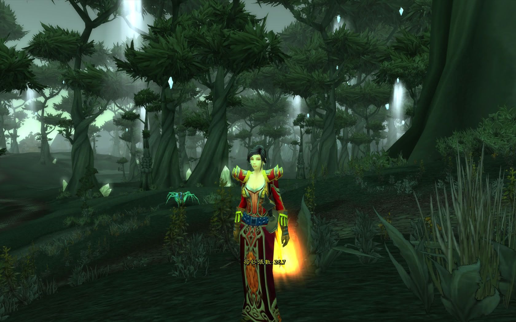

當然有啊, 魔獸世界!
A64 2GHz + 7900GTX @ 800x600 noAA AF
http://img.photobucket.com/albums/v...1307_034405.jpg
A64 2Ghz + 7900GTX @ 1680x1050 4xAA(含透明反鋸齒) 16xAF (畫質選 Highest Quality....因為這樣才有真正的三線性過濾)
http://img.photobucket.com/albums/v...1_4xaa_16xa.jpg
這兩張FPS根本都是一樣的
兩張圖像素總數差了3.675倍, 還包含AA AF
也就是說這兩張圖的差異都在考驗顯示卡的像素性能, 跟CPU無關
FPS沒變可以確定瓶頸完全不在顯示卡
這兩張圖跟您的假設似乎無關...

當然有啊, 魔獸世界!
這兩張FPS根本都是一樣的
FPS沒變可以確定瓶頸完全不在顯示卡
之前為什麼說DX10遊戲確定8800GTS會贏, 有兩個原因
1. 1950PRO不支援DX10.....lol
2. DX10 shader太變態了, 很多分支與長指令都會使得顯示卡運算量大增, 使得FPS暴跌到20~30, 這麼一來CPU才有機會不成為瓶頸

HigH 2007-07-22 10:45 PM
最好WOW的畫面是非常低端啦, 場景比WOW大的遊戲有很多嗎?
看不懂我證明啥? 我證明了即使A64 2G的CPU也只能跑到50FPS
即使那種被認為非常低端的遊戲, CPU資源也不是free的
甚至一個非常低端的遊戲操硬體程度還高於一些"高端"遊戲
只有50FPS的第一人稱遊戲你搞不好還不想玩勒
上面那個場景6600GT開4xaa 16xAF只剩下18FPS
你看各大網站有多少經典benchmark遊戲還會高於18FPS勒, 那這些遊戲畫面也非常低端?

HigH 2007-07-23 12:28 AM
就是因為OLG所以物件才多
單人遊戲物件比OLG多的應該寥寥無幾吧
以前物件數量很恐怖的Farcry, 現在看來也還好而已
OLG也不是對顯卡最佳化都不好, 而是很少單人遊戲會有那麼大的多邊形變化量
只要物件一多單人遊戲也一樣LAG
看看UT2004, 開32bot還不是一樣剩下20幾FPS (效能卡在CPU, 我的A64 2G)
一個好的遊戲當然是CPU利用率越低越好, 但是API不改就沒辦法
所以DX10才會針對CPU利用率這點下功夫啊
另外, 上面那張魔獸世界還不是最操CPU的地方, 還有可以讓我的CPU跑不到30FPS的地圖
