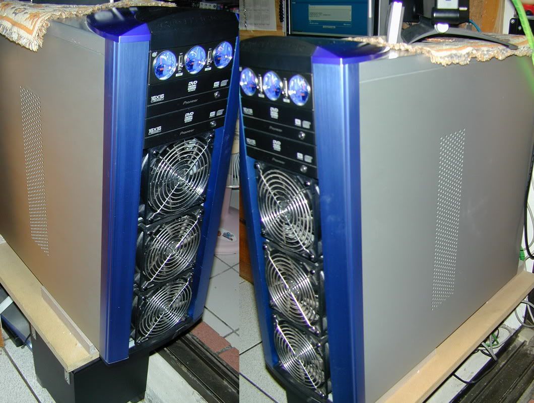

濾網有考慮,但是要連機殼外觀一起改。
暫時作罷。
To applearea
沒有啦,便宜的GeForce 6200,充作副顯示器用的顯卡,因為我另一顆17吋沒有DVI接頭,
X1900 XTX又只有雙DVI。

Zephyr 2007-03-31 08:36 AM
作者chunyan0001
我左右兩側已經都沒有大的圓形濾網了。
而且您誤會,大濾網內側並沒有風扇。
當兩側都換成平的側蓋,對流就是單純的前進後出。
http://i40.photobucket.com/albums/e...01/case-all.jpg
那個大圓孔其實真的蠻雞肋的 ,只能裝個小小的八公分風扇 ... :jolin:
另一邊的側板是跟公司訂的嗎 ?也想把原本大圓孔那塊給換掉說
