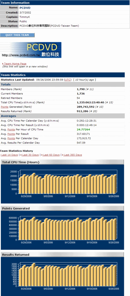

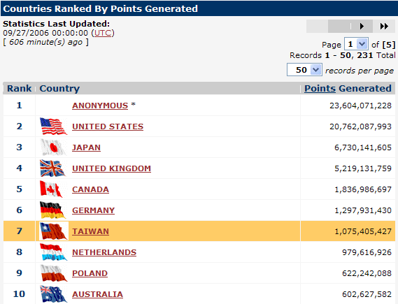

PCDVD團隊的『總成績』
進入全世界的前十名
看一下昨日的戰報
哇哈哈,這一天終於到來
感謝這一群可愛的伙伴
加入一台台的戰艦、快艇
為台灣締造了一份記錄 :yeah:
(這跟王建民拿下十九勝一樣讓人開心啊 :shy: )

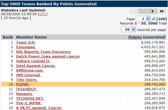

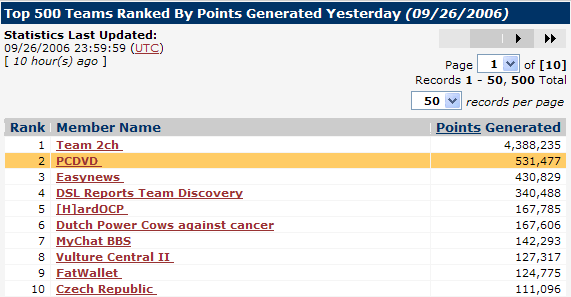

在團隊成績部份,昨日依舊是拿下世界第二
團隊成績的世界總排名
以些微差距幹掉了 [H]ardOCP 這團隊
讓我們進入世界前十名

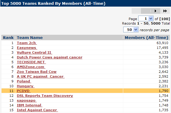

順便看一下團隊人數的排名
目前是十一名 (我們跟 Easynews 差十倍人數,卻能贏過他們,真是太讚了)

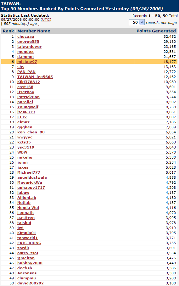

然後一定要看一下昨日台灣區的前50名表現
http://img.photobucket.com/albums/v...I/950927_05.gif
前面幾個都很誇張
還是很懷念以前,只要跑個15000就能拿下台灣第一的日子
但大家真的太棒了,一起繼續衝、衝、衝 :D

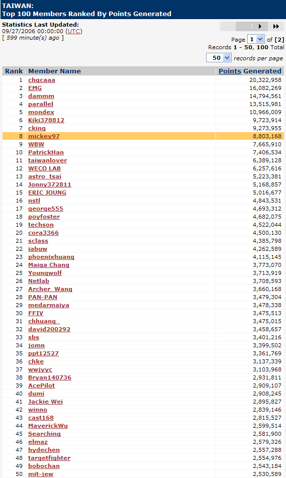

再來是台灣區前50名總成績大閱兵
照每日的排名看來,小弟前十名的位置可能漸漸不保啊... :cry:
尤其 三五 兄與 台灣愛 兄,真的都太猛了 (趕緊多加幾台小舢舨充數 :mad: )

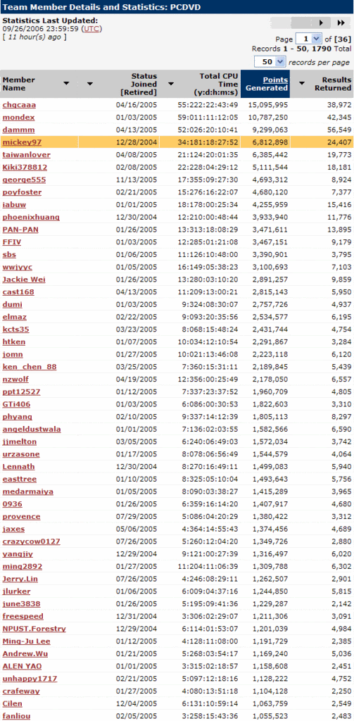

還有一張,是團隊的前50名殿堂
這個就被追的更緊了 :nonono:
第四名應該再不久就被拉下來了...
台灣愛愛 兄,您是抓了多少船艦來火拼啊 :shock:
真是太猛了
最後最後
突然發現
我們台灣
竟然由長居以久的第八名,晉升到第七名了耶 :like:
這也是很另人驕傲的事 :agree:
(不好意思了,荷蘭朋友)
大家再接再厲,讓我們再創好成績 :)
