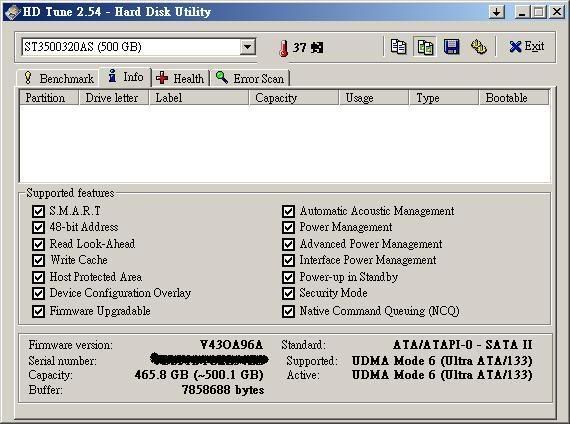

ppchen 2007-12-04 07:21 PM
剛剛的最新消息
上個星期五送鬼屋換新,今天通知去拿,剛剛拿回來,
聯強換回來的,Firmware版本為SD15,產地由泰國變中國,
電路板還是原來方形,上機測試一下,
我的南橋是ULI,有抓到Buffer Cache,
但是數據真怪,7858688 Byte,這是什麼數據??
看圖吧,不太懂,有人知道也說明一下
效能依然不錯,跟之前差不多
等一下換一台機器測試一下
結論好一個Seagate,不要亂搞!!

jean2005 2007-12-04 07:31 PM
作者ppchen
呵呵∼連測到Firmware version都亂掉了
這數據7858688 Byte應該也是亂調的數據
不像是8MB該有的值!
lhan 2007-12-04 07:37 PM
HDTune也只能當參考啦
韌體看EVEREST比較準
