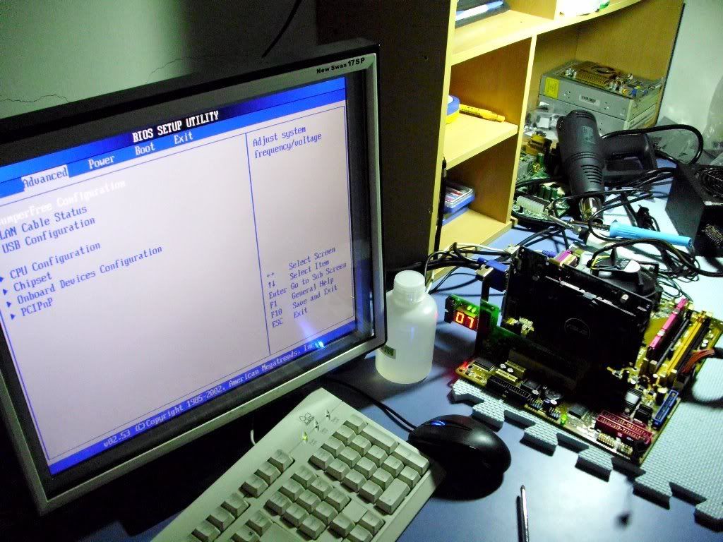

-   -   外插顯卡 記憶體 都拔掉 剩CPU 用主機板內顯開機 沒插記憶體沒B聲 也沒畫面....請問是主機板掛了嗎? 還有什麼辦法測試??? 在這之前是開遊戲 或剛開機 (https://www.pcdvd.com.tw/showthread.php?t=932522)

剛才用hgame大的方式還真的修好了這塊讓我纏鬥幾天的板子,
看到久違的開機畫面,而且一次見效,
這是兩津勘吉式的修理法嗎??
