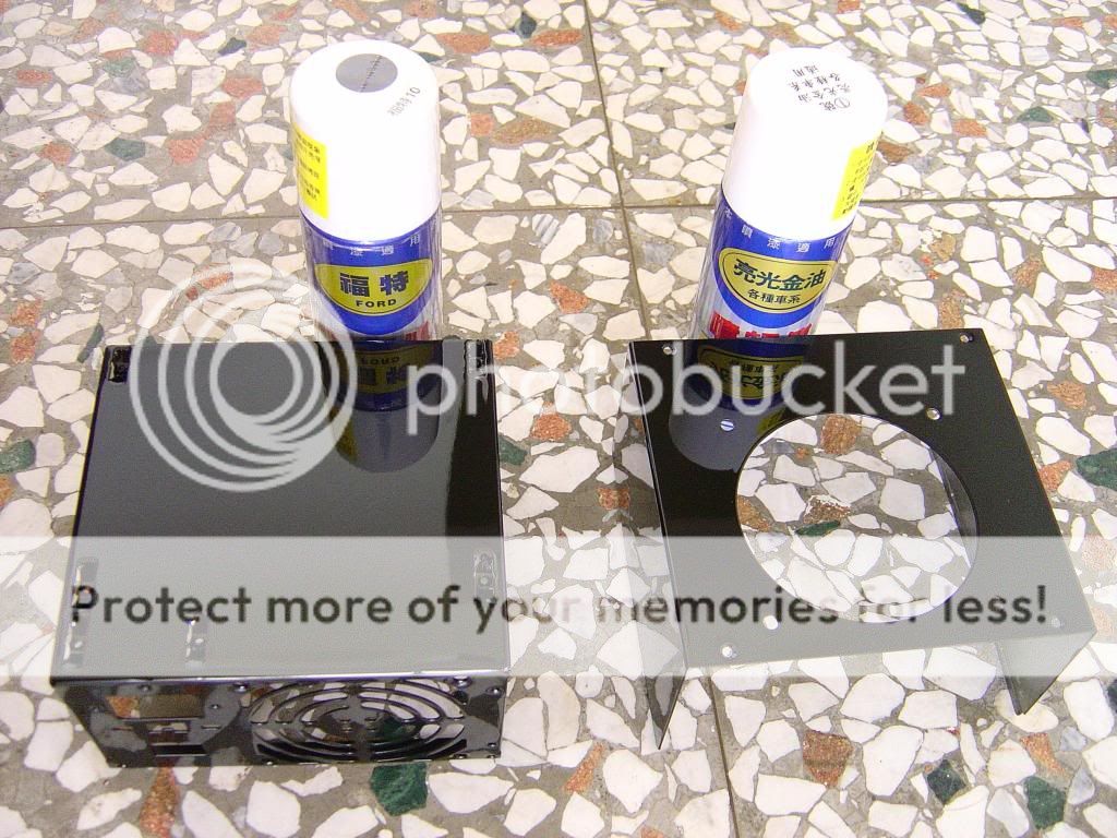

聯酷原廠沒用金油
一點都不亮
感謝捧場 :like:
沒用亮光金油應該是有耐用的考量吧! :agree:
不知道鋼琴鏡面會不會比較耐用,有請13F的大大解說一下 :ase

這小弟真的不是很懂,這種噴漆就是用在汽車上的嗎?
作者mrben
看起來真的超讚,問題同樓上,所以只要是金屬表面都可以這樣噴 :confused:
謝謝
mrben 2011-03-20 11:37 PM
作者z..
謝謝
小弟是先噴汽車冷烤漆後(左邊那瓶),乾掉後再噴亮光金油
當然要先把金屬表面摩到很平,連砂紙1000號都請出來了 :laugh:
所以金屬表面光滑的話應該都很好上才是

姑且不論噴失敗,機殼約4~5百,恐龍耐熱漆用到兩罐的話可能要4~5百的樣子
加一加也快上千了,在加個幾張可以考慮銀欣之類的全黑化款會比較省事 :D
但若找不到喜歡的黑話機殼,自己DIY也是個好辦法 :agree:

那看來還是算了拉,因為算起來的價差
根本是跟直接去買PC-K62差不多了 :cry:

本來在想說噴成這樣會不會影響到EMI
不過後來想想消費者應該不會太介意這一點吧
