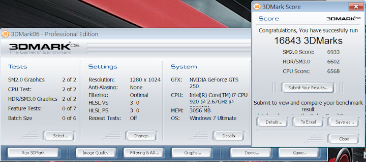

要說3dmark06..
你的CPU分數3100..就是整個慘..
如果3DMARK 06要高分..
平台效能很重要..
這跟跑網路遊戲打300人以上的大戰..平台效能要夠強是一樣的.. :ase
不然我用GTX 280 跟你換 GTX 580好了..
這張GTX 280 有23000分以上的成績哦~~ :like:
