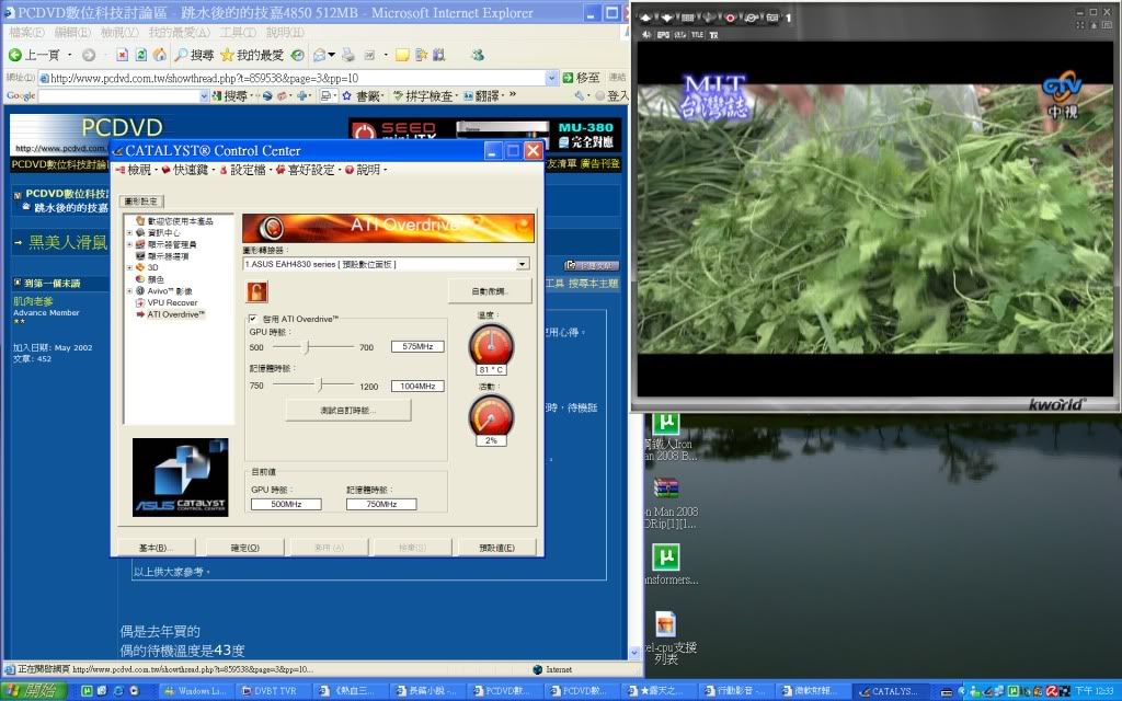

分享一下我asus 4830的待機問溫 :stupefy:
ss9785 2009-07-26 01:10 PM
作者zorro1111
http://i277.photobucket.com/albums/...1111/4830-1.jpg
81度 :jolin:
大大風扇還有在轉嗎? 還是卡灰塵了? 機殼散熱和系統風扇有裝嗎?
這樣熱下去 長久整個內部都會慢慢有影響~~~
