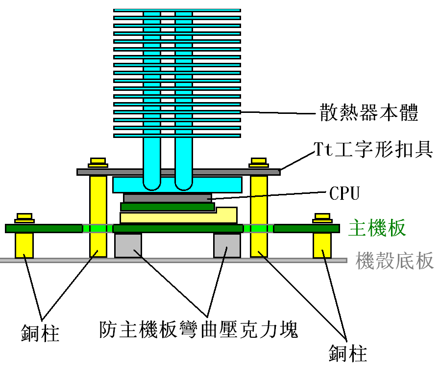

雖然上背板是可行之道,但是散熱器那麼重
還是多少會造成板彎。 之前還真的有遇到過K8扣具過緊, 扣緊之後就不能開機的案例。 加上強化背板就沒事了。 推測大概是這樣子造成的錫裂。 ![]() 我自己到最後是這樣子固定散熱器,主機板的部分完全不會受力, 扣具下壓的力量都由機殼底板吸收,散熱器可以鎖到非常緊密。 只是要在機殼上鑽幾個孔鎖銅柱。 ![]() |
好棒的圖 怎麼樣畫的ㄚ
我最近想買一顆E6750用附的原廠風扇,請教哪個背板適合?
..........不瞞您說,是小畫家........... |
老實說... 你用Xeon 洞很大才可以這樣玩... 哪個Scoket洞可以大到讓銅柱穿過去的? |
沒人規定一定要穿過去啊。 可以分兩節鎖啊。 辦法是人想的。 |
