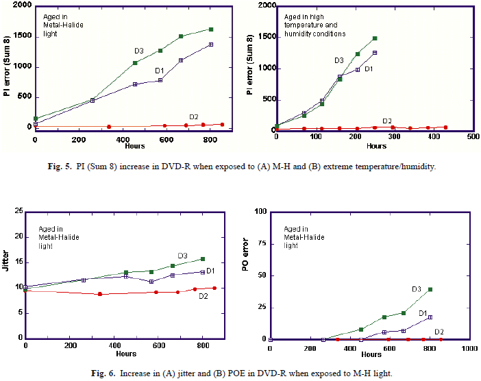

圖出自上文中 NIST 的測試,400 小時大約十六天,800 小時超過一個月。放在這樣機車的環境中十幾天,不算太短吧?! :confused: :confused: :confused:

umi 2007-05-08 11:25 PM
作者adelies
http://i21.photobucket.com/albums/b...R_Longevity.png
引人家的圖卻完全不負責解釋圖
我覺得這樣不是很好
這篇文章的原文我有看到
這是2004年發表的
主要是在探討溫度/溼度/光對光儲存媒體的穩定性影響
裡面包含了6種CD-R以及3種DVD-R(就是圖片中的D1/D2/D3,三種)
CD-R他有詳細列出染料
DVD-R裡面表示不清楚染料的成分
一般來說PIESUM8超過280即視為fail
其中D1跟D3在鹵素燈(圖五左)以及高溫/高濕(圖五右)
分別在大約100小時跟75小時 PIESUM8就已經超過280了
只有D2表現很好
這篇文章最後的結論是碟片的穩定度跟染料有關
以您的推論是只要DVD-R只要有一片很好就代表全部的都很好
DVD+RW有一片差就是表示全部都很差
你的意思是這樣媽
就您引的這篇實驗
DVD-R有2/3的比例沒有辦法在高溫/高濕的保存超過4天
這也足以證明-R其實也是相當的怕濕怕熱
adelies 2007-05-08 11:44 PM
(1) 為何小弟要除了要找文章,找連結,貼圖,還得把所有資料通通說明?? :confused: :confused: :confused:
(2) ... :jolin: :jolin: :jolin:
DVD+RW有一片差就是表示全部都很差
你的意思是這樣媽
樓主開版的問題是 "RW 比 R 好嗎?"
小弟用舉反例的方式回覆,證明 "不是隨便拿一張 RW 都好,甚至可能會濫"。另外,再舉一些網站提到 "相變不一定好"。
相變怕熱,染料怕熱。但是的確有廠商作出不濫的片。有好的片子,有濫的片子;有撐的久的 R,有撐不久的 R。
之前小弟雖然貼了一些濫實驗,但每次都有強調 要注意挑片來使用,而您偏要認為小弟說的是 "只要DVD-R只要有一片很好就代表全部的都很好",說真的,不才這下真的不知道要怎樣說了... :p
好吧,算你贏了! :like: :like: :like:
umi 2007-05-09 12:02 AM
我一直沒有說RW保存性比較好
我強調的是
作者umi
你講的(熱,紫外線)-R/+R一樣會怕
無論是什麼片子
在這裡種環境下都活不久
我不認為是錯的
現在您一直跟我爭的好像是說
-R在熱/紫外線的環境下可以保存的很好
我退一萬步來說
就以您提的實驗來說
最好的狀況也只能保存800小時
寶貴的資料難道只要保存800個小時嗎
更何況
另外兩個sample都只能保存不到4天
還有您另外引的
