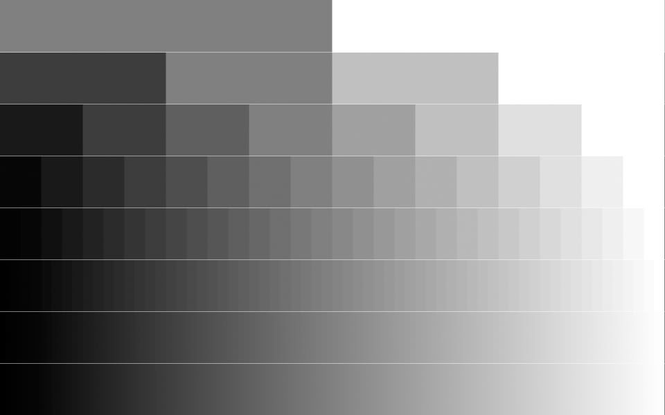

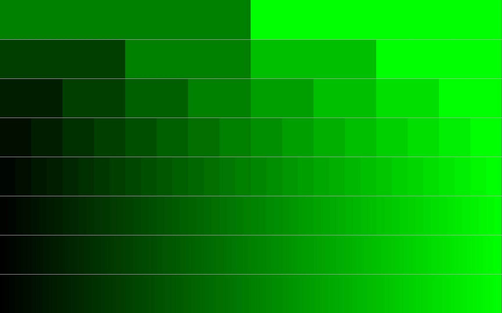

AndyCandy 2006-04-29 09:53 AM
作者deric78
基本上,除了這個問題外,其他的設計都很讚,支架啊,介面啊,幾乎沒什麼缺點。
但是,我要一台不能正常顯示的螢幕幹嘛啊????
收到東西第一天的感覺是 100 分,五天過去了,現在大概只剩 20 分。
DVI 根本可以說是不能用~~~
實際的情況,會比各位在網路上看到的照片還要嚴重,因為,那些一條一條的東西,會一閃一閃的。
愈想心情愈差,原本物美價廉的螢幕,卻又有個致命傷。

Here is another 2407 picture.
Gradation Test
2407 DVI (After configuring 2407.best picture quality setting)
大圖:http://img142.imageshack.us/my.php?...07screen5lz.jpg
2405 DVI (default setting)
大圖:http://img132.imageshack.us/my.php?...pwscreen5cw.jpg
Gradation on 2405 screen is smooth.
on the other hand, you can see band on 2407's gradation.

cwcc8888 2006-04-29 07:06 PM
看不太懂是怎麼樣不正常.....
我貼上2105的 請大大幫我看看這樣有正常嗎?
http://www.ocit.edu.tw/~it917065/2105.jpg

nicohsieh 2006-04-29 07:57 PM
剛不小心看到這篇,臉就跟大大們貼的測試圖一樣綠,請問dell的退貨電話是不是跟訂購電話同一隻TKS. :jolin:

= =我用2405 韌體1.8版本的貼給大家看看
下面兩排有點 色階的層次塊應該是正常的吧
http://img.photobucket.com/albums/v...reneo/dvd/1.jpg
http://img.photobucket.com/albums/v...reneo/dvd/2.jpg
seanh1218 2006-04-29 08:39 PM
作者cwcc8888
看不太懂是怎麼樣不正常.....
您這叫做"WINDOWS擷圖"
需要的是拿相機拍螢幕實際的樣子 (即人眼實際看到的狀況)
這兩個是不一樣的東西
"WINDOWS擷圖"還會有問題就很有趣了 :ase
cwcc8888 2006-04-29 09:19 PM
作者seanh1218
您這叫做"WINDOWS擷圖"
這兩個是不一樣的東西
對吼!!我在想什麼= =!這樣根本不是讓你們看到我的實際情況....
