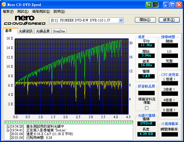

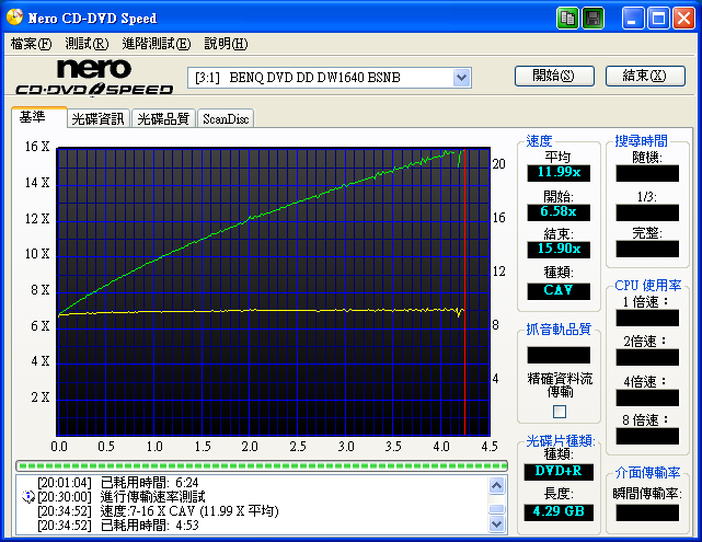

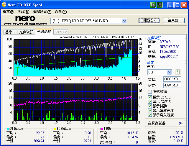

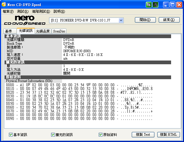

剛把PIONEER的燒錄機刷成J大剛出的韌體,再試原來的ISO檔,除了可以高速燒錄外,數據也不輸官方的龜速燒錄的品質。
燒錄機 PIONEER DVR-110D@A10XL 1.37-39
測試機 BENQ 1640 BSNB
1.光碟資訊,可以4X-16X (官方2.4X-4X,受不了的龜速)
2.既然可以16X那就16X給他燒下去:果然爬上了16X

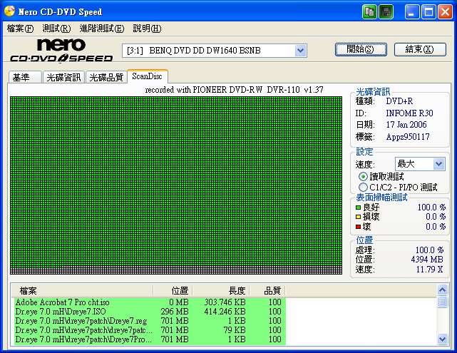

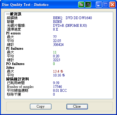

3.測一下燒錄品質,還在可接受的範圍
4.掃瞄錯誤區塊:都是綠色的
5.再試試讀取測試:只有尾端小小掉了一下下
結論:非常滿意 :D :D

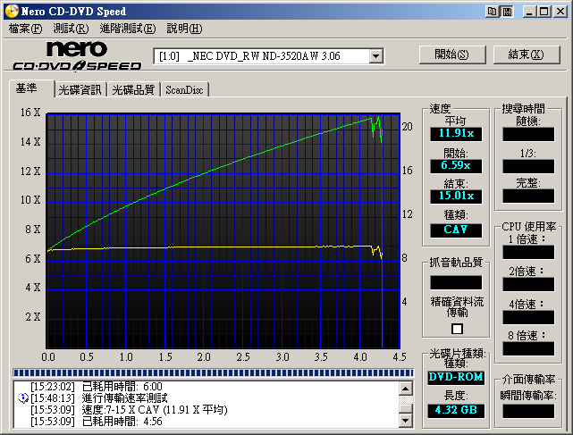

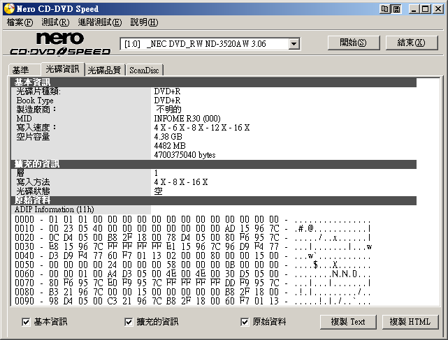

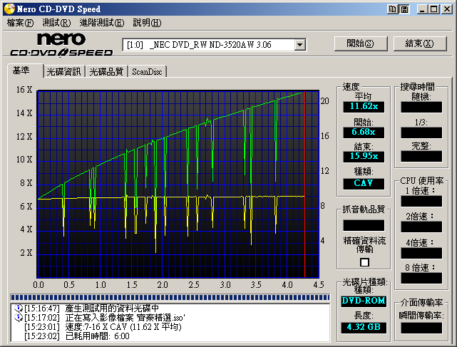

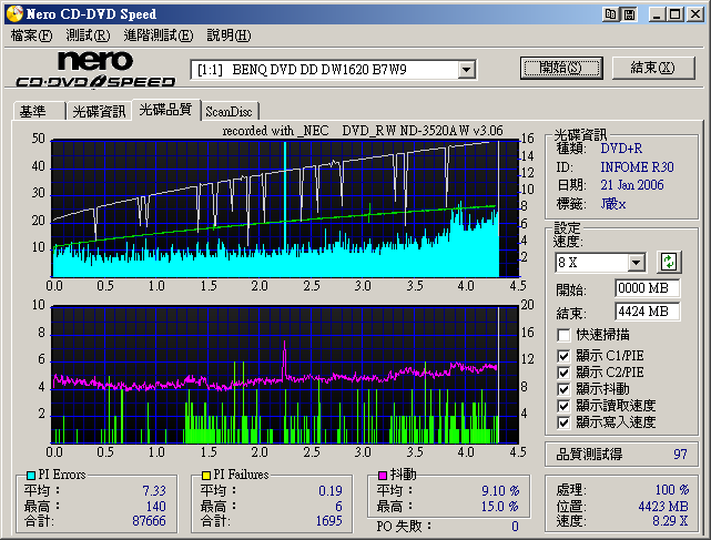

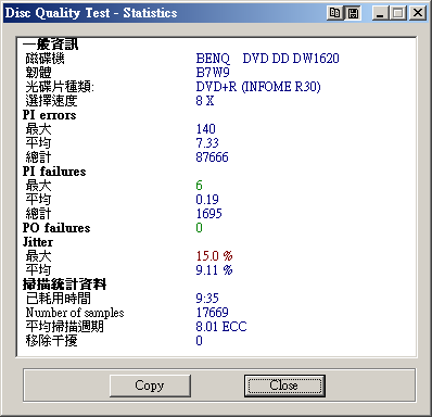

再來試試幾乎被遺忘的NEC3520A306
1.光碟資訊 4X-16X
2.燒下去啦!!差一點點就16X啦!!6分鐘完成(希望燒其它檔案的時候也能像這樣一路往上爬)
3.如果不是中間那一根PIE.....
4.讀取測試尾端掉了一下,不過 DISC SCAN 沒問題
官方的評價只是 FAIR http://www.kokolo.com.tw/v2/16x_DVD+R.html
