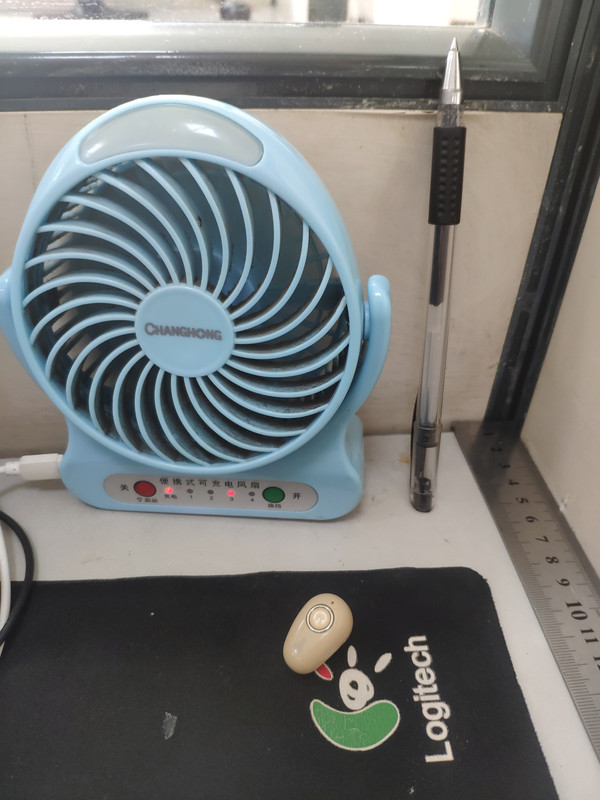

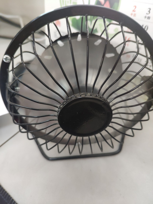

SFL 2020-08-14 10:12 AM
1個附加檔案
借板問一下這種小風扇是否都不耐用?
我先後買過兩隻5吋跟8吋的,8吋的我放公司吹,小隻的我隨身帶
8吋那隻大概吹4個月就壞了,小隻的還活著,按鈕已經不太靈敏
第1,2段風已經不能啟動
豆子 2020-08-14 11:02 AM
作者SFL
借板問一下這種小風扇是否都不耐用?
第1,2段風已經不能啟動
這台 用了四五個月天天吹八小時以上,還是挺好用,內建18650電池,可掛在脖子吹,電池供電大概可吹一小時,三段調節風力不錯。大概十元祖國幣。用20000mah的電池還沒機會吹到沒電。
這台吹了三個月,後來不動了,售後廠商又補寄一台過來。可接USB移動電源。大概六元祖國幣,風力很小。
你那個是手持小風扇類的,這個夏天我也買了兩台,天天吹,大概兩個月就掛了。
大概一台5元草紙。
所以我大概幾個月前總共買了三款六台
只有藍色這個最耐用,風力最足。搭配上移動電源 可以成為烤肉良伴,還有小夜燈功能。
