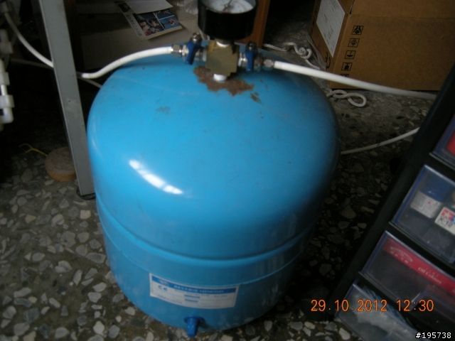

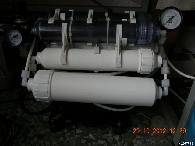

如果用回收場的壓縮機來改裝 鋼桶用正規的10公升壓力桶的然後再搞兩隻RO棒濾水~
其他象是壓力開關 洩壓閥這類都當然一定要有的情形之下大約材料費要兩千多~
還要算倒處搜集零見花的時間跟油錢!
那我的工錢要收多少才會有人買?????
收個幾百的話好像在作慈善事業 收個一兩千就會變成不如去買市面現成的?
之前有好幾個朋友看我自己作的這台很威要我幫忙作一台但是聽我分析完之後都是鼻子摸摸算了~
因為這兩千多能達到的C/P值頗高但這C/P值是一定要自己DIY才會產生!
要人代工作一台光是工錢加上去C/P值馬上硬生生的變低!
順便放兩張現在用的自己作的壓縮機空壓機的圖片好了~
日立R12日本製壓縮機+兩隻活性碳管+四隻空管 蓄壓量大約三公升
串接加上RO用的20公升壓力桶~
日立R12日本製壓縮機+兩隻活性碳管+四...
