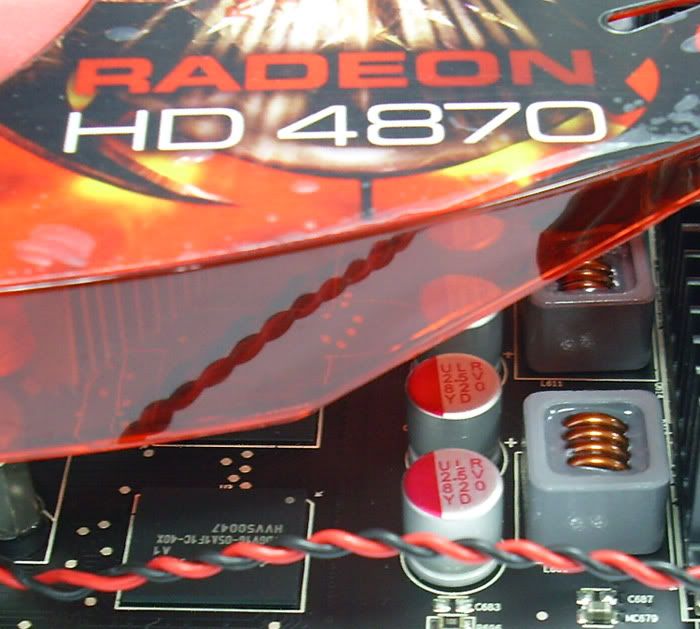

借問一下...
前幾天入手跳水的xfx顯示卡
上面的固態電容卻不知是什麼品牌...
有人看過嗎??
askasyou 2009-10-18 09:05 PM
作者land
昨天在清理電腦時發現主機板的電容爆了,5顆KZG 3300uf 6.3V一顆爆了,一顆頂端突起,爬文後有個問題想請問一下,我想將5顆KZG 3300uf 6.3V都換成KZJ 3300uf 6.3V的需要像前面所說的降一階嗎?降一階的話要降到多少?
請降一階使用6.3V 2700uF, 尺寸為10*20(D*L)mm
askasyou 2009-10-18 09:20 PM
作者kca
借問一下...
前幾天入手跳水的xfx顯示卡
上面的固態電容卻不知是什麼品牌...
有人看過嗎??
http://i151.photobucket.com/albums/...capcdvd/ulr.jpg
台灣萬裕國際的ULR固態電容
不過固態電容是使用X-CON品牌
SAMXON是放一般電解電容的產品線
知名的日本介紹電容的網站也有做一個專門介紹固態電容的網頁
