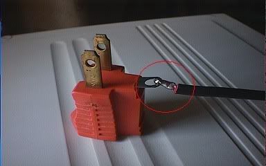

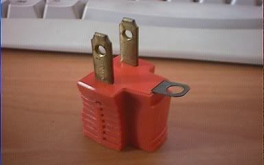

步驟1:
先去買電源 3轉2 接頭, 各大電腦賣場皆有售, 一個20 元上下吧.

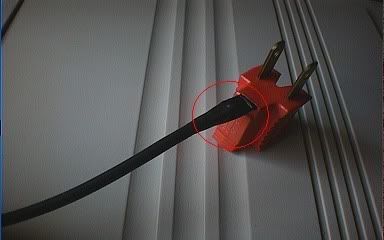

步驟2:
找一條夠長的電線, 連上這個接頭的接地端, 可能的話就焊接起來.
步驟3:
用絕緣膠布封起來, 以防萬一.

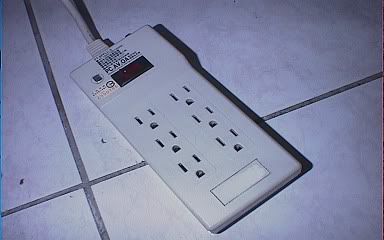

步驟5:
準備好這種三孔延長線.

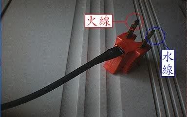

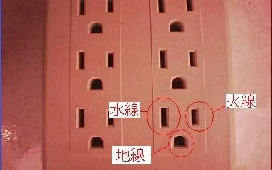

步驟6:
各孔的功用解說, 注意看喔, 火線的孔比水線還小.

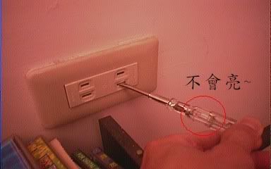

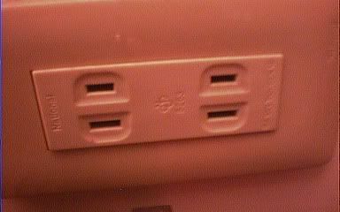

一般家庭用的雙孔插座.

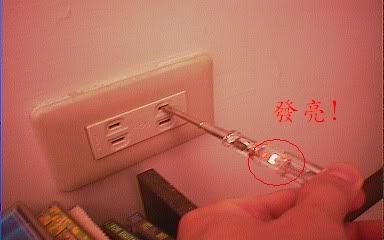

步驟8:
拿驗電筆測試, 會亮的是火線.
步驟9:
不會亮的就是水線囉.
步驟10:
根據上個步驟測出來的結果, 把這個 3轉2 接頭依極性插上插座,
*** 注意! 這個步驟你一定要再三確認自己有接對喔! ***
然後再把延長線插上這個 3轉2 接頭.

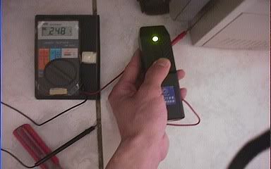

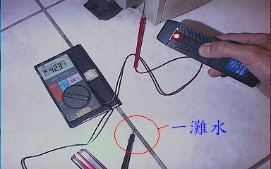

先開機測試一下, 水泥地上灑點水, 電錶一端接觸濕地, 一端接觸機殼金屬
部份, 測出目前漏電約42.3V, 旁邊的簡易電磁波偵測器也亮紅燈BB 叫.

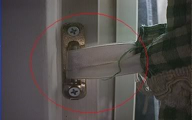

是的, 這是每戶人家都有的十年老窗簾, 幸好還沒老到框都是木頭做的,
鋁門窗就是接地點.

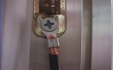

步驟13:
鬆開螺絲, 把Y 形接頭接上後再鎖緊.
步驟14:
再測一次, 漏電值降到0.2V, 偵測器也不會BB 叫了.

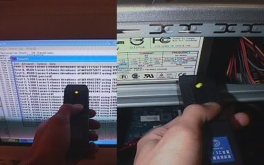

步驟15:
就算抵在螢幕或機殼上, 也不會叫了. ^_^
