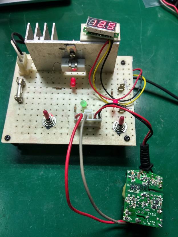

故障情況為插電無輸出。

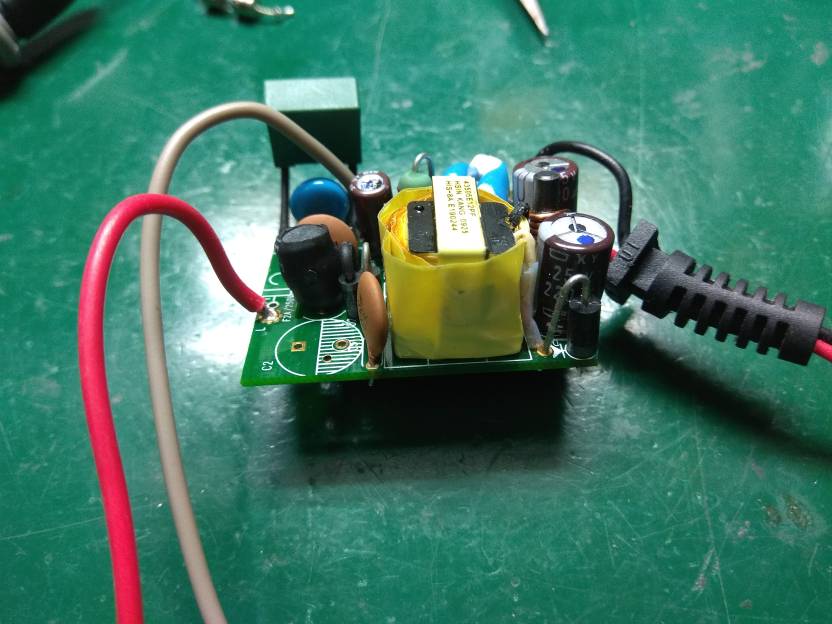

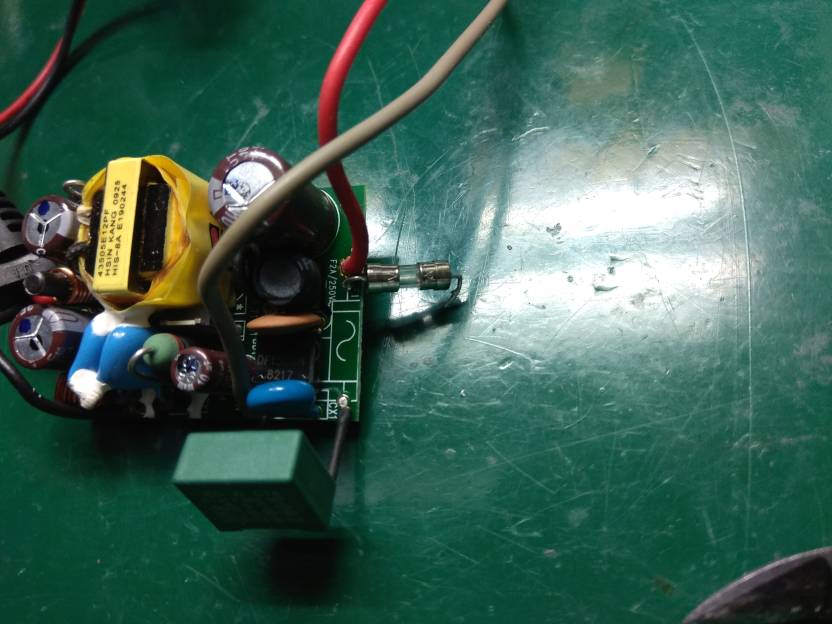

先把它打開。
正面塞滿了密密麻麻的零件。
背面也有一堆的零件。控制 IC 也在其中。
檢查保險絲,發現已經斷掉了。因為這是交換式電源,如果發現保險絲燒掉,通常代表後面有短路的問題。所以要先排除短路後,才能更換保險絲。否則只是會再燒一次。有時候短路的情況相當複雜,所以一般建議不要自己動手 DIY,如果找不到人幫你修的話,買新的比較快。通常,不是單純換電容器就能搞定的。

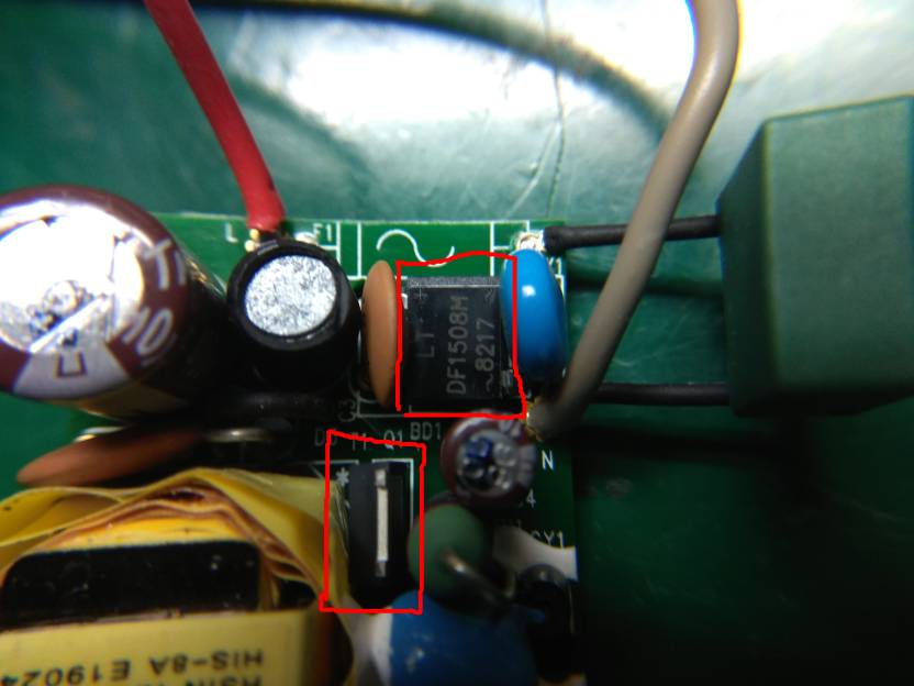

查短路,第一先找整流橋與電晶體。這兩個一定要檢查。

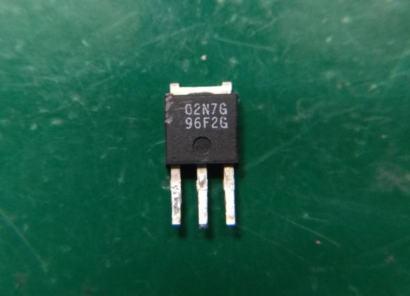

量測的結果,整流橋似乎是沒事。電晶體也看不出明顯的問題,所以拆下來量看看。
結果是這兩個零件,看起來都沒事……似乎踢到鐵板了。

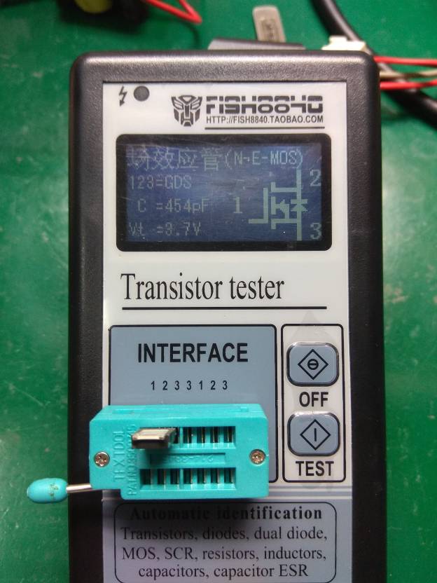

量測電路板上,晶體的 D-S 間的電阻值,這阻值似乎是太低了,可是又不到短路的程度。試著找出是誰造成了低阻。

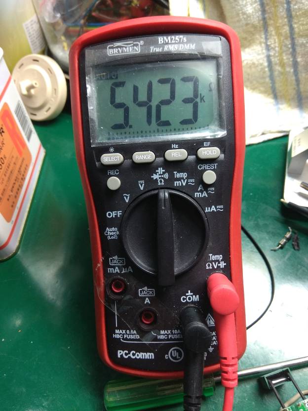

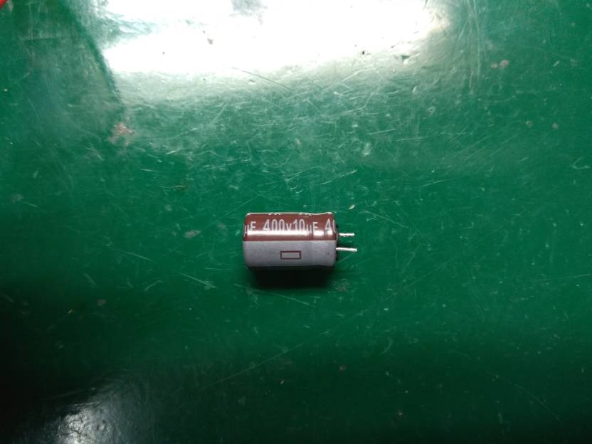

把濾波電容 (大水塘) 拆下再量,結果基板上的阻值恢復了正常。看來是它的問題。

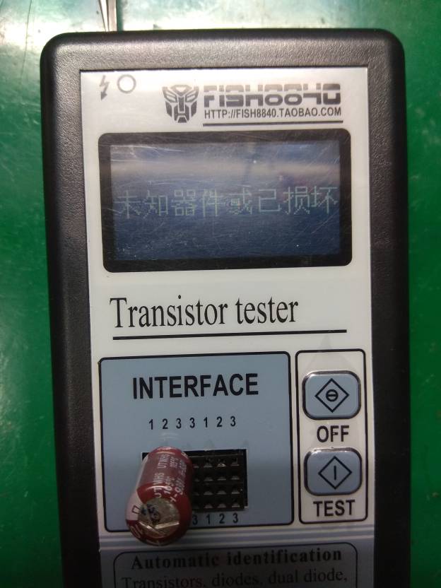

外表看來正常,單獨用萬用錶的電阻檔量測時會量出個 5.3-5.5KΩ 跳來跳去的數值。
簡單的 LCR 錶會判定不出是什麼零件。
換上新的電容器與保險絲,順手把其它的重點電容也給換新。功能恢復了正常。
修這電源總共用掉了四個零件。
這個案例真的是比較特硃,因為初級電容器內部損壞而導至燒保險絲,但其它部分卻沒事,這個很少見。應該算是第一次碰到這種故障模式。多花了一點時間找問題。
結果是換了電容器就修好了! :shock:
