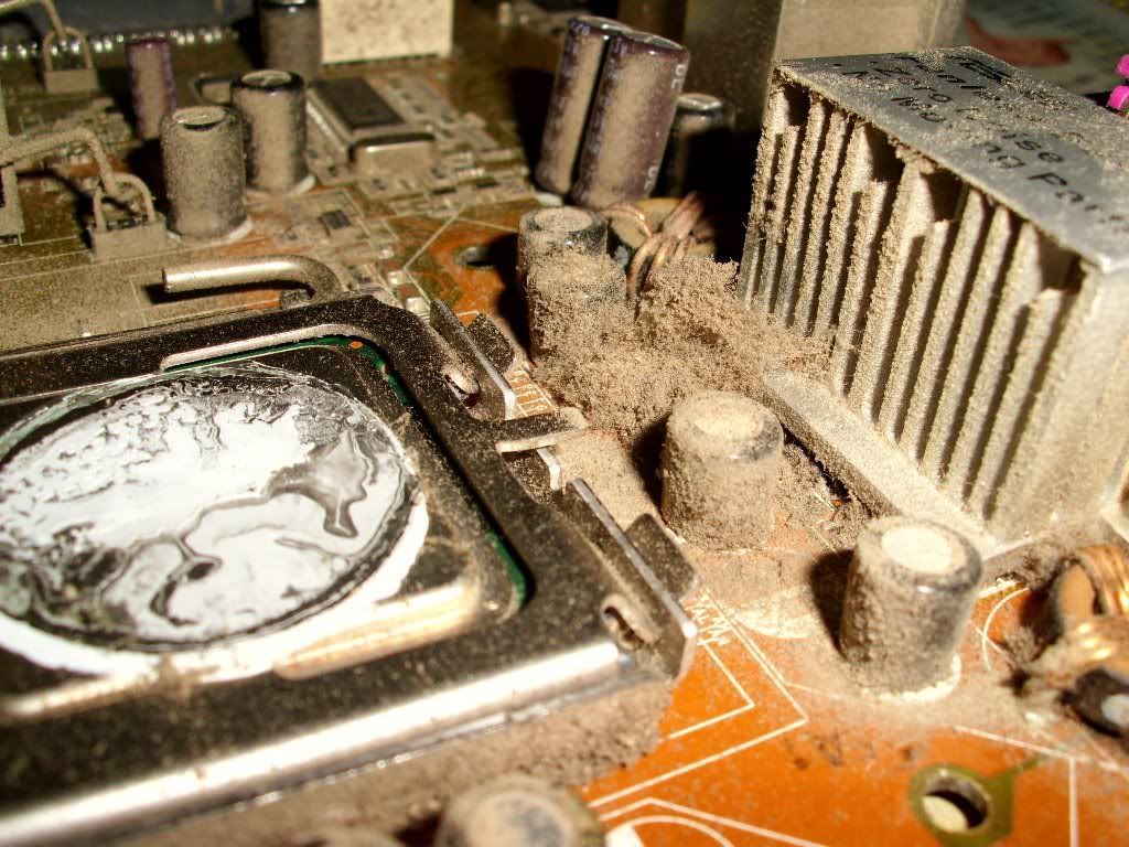

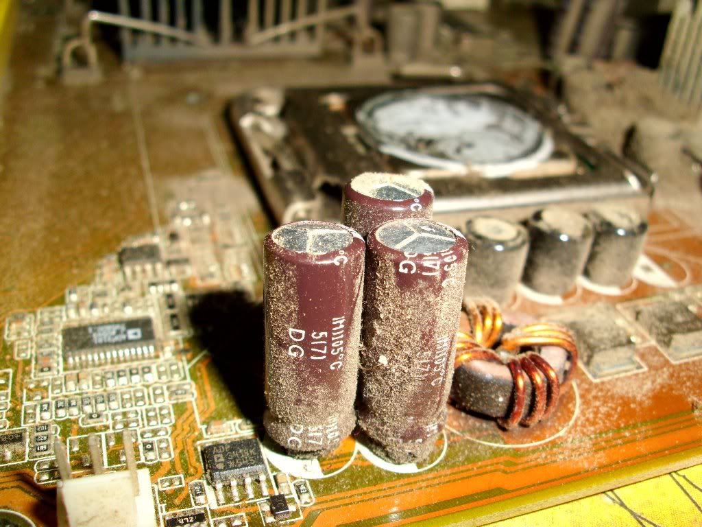

確實是775,最近修理的case和樓主狀況一樣,
滿板(asus p5ld2)灰塵,cpu濾波電容爆掉數顆,
剛過三年保固(2008/5購)

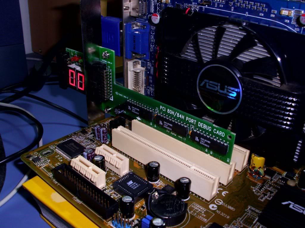

清掉灰塵換了電容仍舊無解,才以debug卡來檢驗
以前修理過的板子都會跳碼,唯獨這板子不跳,始終”00”,
查手冊ami bios代碼為
“已將程式碼複製到特定區域,準備將控制權交予int-19開機啟機載入程式(boot loader)
int-19

wingcomander 2011-06-11 11:28 AM
走狗大的前兩張圖片, 看起來好像打完核戰一樣...
http://i121.photobucket.com/albums/...ce/IMG_4344.jpg

腳座下淋上免洗助焊劑 下方想辦法預熱 上面用貴桑桑熱風槍烘 會向煎魚吱吱作響
能治標開機使用 成功率有 但能用多久未知 那個是CPU 在這張主板不動作 不是找不到開機裝置

原來如此,等於沒有安裝cpu一樣,是否此意?
cpu、ram、vga、power經交叉測試後都證明ok,
我換了另一顆cpu來裝也是如此,
看來最有可能即hgame兄所提,
不過修理方法很另類,也許會嘗試一下,
有進展再予報告...

anderson1127 2011-06-11 12:50 PM
走狗大,您想修的話,有點晚了....
看那幾張照片,應該是有損壞到核心元件了 , 沒意外的話 大概晶片組可能掛點了...
灰塵累積到那個程度,我猜有2-3年清都沒清理了,先是電容爆個幾棵,然後接著MOS跟著掛
然後供電的電壓或電流大增,接著打掛晶片組, 然後...... 你知道的.... :jolin:
