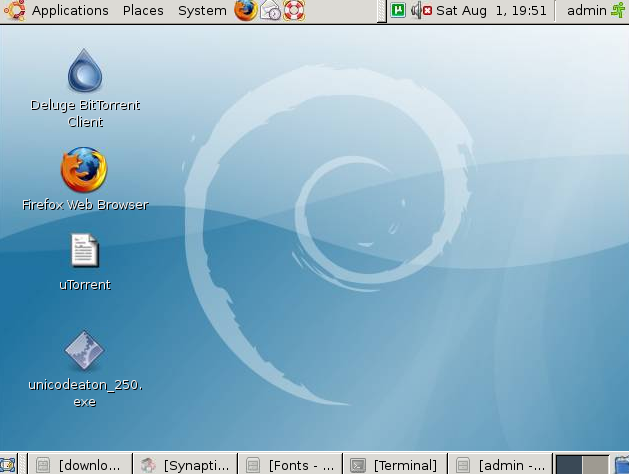

goddesschi 2009-08-02 01:55 AM
補上我ubuntu的開啟畫面 :like:
b4283 2009-08-02 07:56 AM
那我明白了
en_GB 指的是你的 server 預設使用的是英國的英文
而且是非 unicode 的,我想這可能是你得到亂碼的原因
至於 startx 那部份,你可以忽略,因為我忘記 ubuntu 預設就是進入視窗介面的
看一下你的目錄底下有沒有一個 .xsession 檔案
如果有的話,一樣加入
export LANG=en_GB
export LC_ALL=en_GB.utf8
兩行,然後重新啟動視窗介面
如果成功的話,你在終端下打 locale
應該會有 en_GB.utf8 了
成功之後再試試看 bt ...
ps: 要記得裝 unicode 的字型!這部份不用 root 權限,只要下載一些 unicode 字型之後,放在 .fonts 目錄底下就可以了(推薦 wqy),然後同樣重開視窗

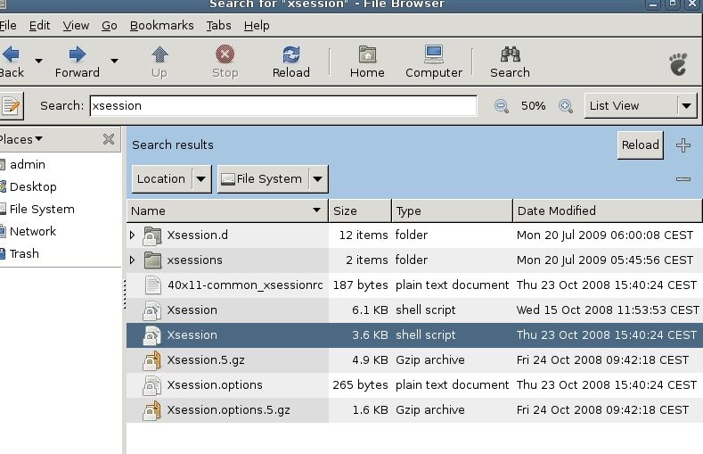

你好,剛回到家就嘗試了一下
發現是有xsession檔案,但是有很多個不知道是要對哪個去修改
其中的兩個xsession檔案是隸屬/etc/gdm和/etc/x11下面
另外我有點了一下其中的某個xsession
似乎沒辦法像host檔案一樣當成txt一樣編輯(進去是程式碼)
是不是代表xsession檔案是要利用終端來編輯?
但是我試過,又好像怪怪的(我已經變更權限為可讀可寫了)
請問這第一步我該怎麼做?
