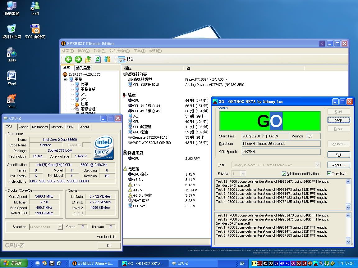

我不知道人的手感覺準不準, 我曾經用手摸過散熱器底部的熱導管, 感覺還挺燙的. |
我的E6600 B2版加壓到1.42跑500外頻
全速也沒這麼熱 http://i228.photobucket.com/albums/...pxjohn2/500.jpg 很直覺是散熱器沒裝好@@ 試試看強化被版 有可能主機板因為CPU散熱器的壓力關係而變形 |
樓主的是工程版 所以.........80度可能很正常吧XD
大大這顆CPU體質真好, 我這顆曾經試過超到3.3G, 才剛進XP用TAT一看, Idle就到將近90度...唉 大星這個散熱器有附強化背板, 所以應該不是版子彎曲的問題.... |
大星酷鯊中間塞的是8公分薄扇,看看轉速正不正常...
如果轉速不正常,那就可能是油封改良的軸承故障,或酷鯊的轉速控制出問題. 酷鯊確定已經設定在超頻模式了嗎? |
大概是我記錯了, 應該是八公分薄扇, 有確認轉數都正常, 安靜模式下大概2300轉, 超頻模式下大概3000多轉, 超頻模式下大概會低個2~3度左右...並不會有太大的差別 |
裝這種散熱器 除非用12公分風扇吹 不然根本不夠看
測試 用大風扇在旁邊幫忙吹 看溫度有沒有明顯變化 80度 這比裝原廠的還爛好幾倍!! |
我的機殼後方有裝一個12公分的風扇, 還用紙板折成一個導風罩把風流全部經過CPU的區域, 這樣做的方法還不錯, 大概可以降個3~4度 |
敢問你的機殼 對流好嗎 光靠8公分 環境溫度 又在加蓋的位置
控肉能到80度有點誇張說........... |
大星的資料是最高 3500RPM ,8公分薄扇如果要超越 41CFM 應該噪音也會變得明顯... 圓形鰭片又有點難用束線帶綁其他的大風扇上去∼∼ 如果打算用長久,可能要考慮在某個適當的時間點換上9公分甚至12公分的熱導管散熱器吧,然後往知名的散熱廠商去從站友的經驗中找產品囉. 不太怕吵的話,機殼後方12公分排風扇可以朝高轉試一個等級看看效果,記得買雙滾的,大星這種 EL 油封改良扇是遲早要換掉的. |
