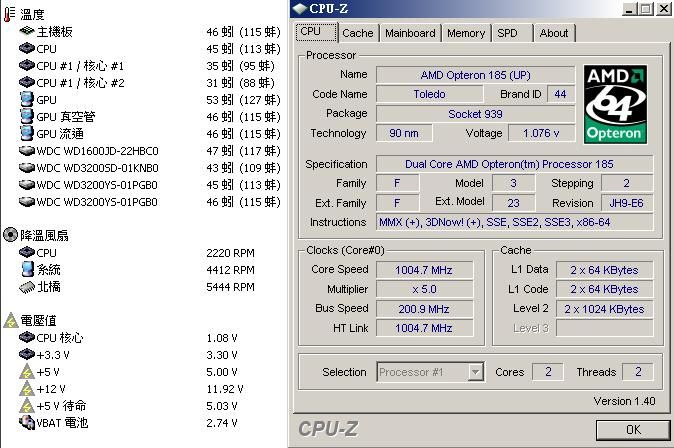

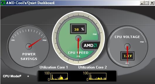

原來是Power Monitor的干擾,移除後重裝dashboard正常了。
在A64/OP的下載已沒提供Dashboard而以Power Monitor取代了,
最近一版的dashboard也是2005年。相同功能難怪相互干擾。
(修正一下Power Monitor就能觀察CPU時脈不用再裝CPU clock。
但會安裝額外的driver,除了有動態圖爽度增加,還是CPU-Z實用)
不過無法提供動態狀況,抓一張最低功耗的
標題是「AMD Cool'n'Quiet Dashboard」不是[AMD PowerNow! Dashboard」......

結果op那台就成功啟用cnq了(更新bios後重開機後好像還找到什麼新裝置然後再重開就啟用了)
最低可以低到很低,非常嚇人,當然底下這張圖片並沒有到最低的程度,但仍可作為參考...
而我試著關機再重開也沒發現什麼異狀和卡住的情形
您不妨更新bios看看,不同版本間可能會有差異,祝您成功,也感謝您的這篇讓我終於能順利啟用cnq了 :like: ...

我的OP185目前開啟CnQ也在45C左右,core分別是36/32,已經算是目前最低(印象沒低過40)。
若沒開CnQ Idle能破50。這也是為何那麼急切想解決這個問題的原因。
真正最低得等冬天才知道了。但全速時CPU最高能跑到將近62、逼近TCaseMax 65
(查了OPN這版的OP185 TCaseMax卻是Variable......希望是高不是低 :stupefy:)
CPU風扇最高跑過6000。可能是偵測錯誤,一般最高沒超過5000,最低大約1700。
您的CPU風扇轉速還低的真誇張不到1000 :shock:
