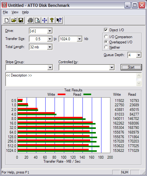

atto這個測試程式對於raid卡上hd的測試不是很準確
2顆hd寫入超過500mb/S有點誇張
foxtm 2007-04-12 09:41 AM
作者jomn
2顆hd寫入超過500mb/S有點誇張
作者Nightmare
1. Dell Perc 5/i SAS raid controller w/256MB buffer+Fujitsu SAS 15k RPM 16Mbuffer x2 raid0,16k
重點一: [256MB buffer]
重點二: [Total Length 4MB]
所以 測試資料量小於sas卡上的buffer ..
因此測試結果是 介面卡上buffer 及 介面卡連接匯流排 的速度..
okkk 2007-04-12 10:38 PM
作者foxtm
重點一: [256MB buffer]

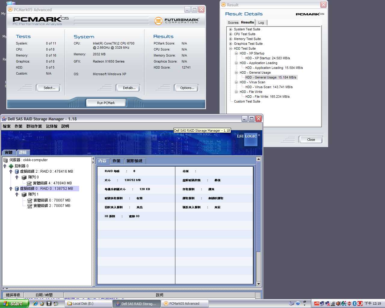

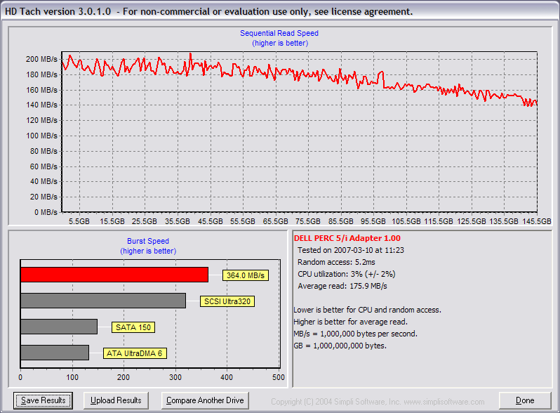

說的是,測到的不是硬碟的速度。
關掉Write Back,Read ahead.就會看到正常的數據
(其實是我的卡沒BBU打不開@@)
一樣的SAS卡,硬碟是Maxtor 15KII 73g*2 16k
下面一樣放毒 :p
PCMark05 Maxtor 15KII 73g*2 128k
HD Tach Maxtor 15KII 73g*2 16k
