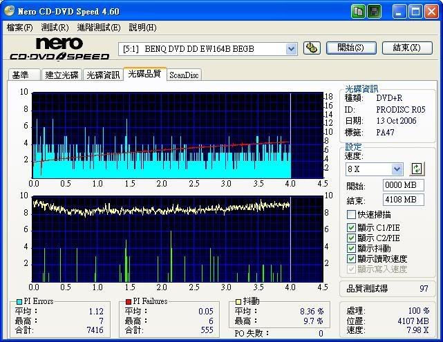

FUJIFILM DVD+R 16X
這個我在美國特價時有買
不過版面不太一樣
那時候特價大概是一桶(50片)打完稅美金4塊左右
因為很便宜所以我就買了
品質呢 至少到目前為止燒出來的還算滿意
附上測試檔請高手評鑑一下
這樣的片子到底是好還是不好
pizzahot 2006-10-17 11:53 AM
FUJIFILM 16X DVD-R
與+R 同時間同價格購入
是錸德代工的
看起來似乎是比+R 差
還是因為NEC 3550a的關係呢?
cycpc 2006-10-17 01:50 PM
從003跟a03兩張附件的圖來比較
錸德是前段標高,尾段部分倒是蠻平穩的
精碟剛好相反,精碟是前段很平穩,尾段部分忽然標高
一般來說DVD光碟片尾端的部分是最容易出問題的(也就是4G以後的部分)
從國外相關的資訊得知 DVD+R 部分是採用精碟最新的刻板 R05.....也就是 16X 的製程
DVD-R 的部分,pizza 兄可以請您看看碟片上的金屬刻碼是不是 DF5F 的字樣,這刻板不是錸德的刻板,這是採用富士原廠所提供的刻板,當然比一般台製刻板好,染料也是富士 Oxonol DYE
pizza 兄如果有燒過錸德片的話,你可以拿來跟富士 16X 片子比較,錸德的片子染料比較偏紫色,富士是偏暗藍色,跟三菱的 AZO DYE的顏色是很接近的,至於AZO染跟Oxonol染化學結構是否相容,這應該算是公司商業秘密了,網路上查不到那麼多有關染料的資訊

jun125 2006-10-17 02:58 PM
請教一下
網頁上說的 ◆採用富士獨家Oxonol染料
如果是用"精碟刻板 R05",也會用富士染料嗎?
pizzahot 2006-10-17 04:18 PM
fyi
碟片環碼 L1-07F60604263359D11
另外在印刷面的邊緣印有DR5F6O-01207
這是所謂的金屬刻碼嗎?!

不過分數部分一個95一個97
對我這個新手而言感覺似乎很不錯
但是看了其他高手分享的測試圖
我測出來的pie值好像都偏高
有點疑惑這片子到底是好還是差?!

wlc.fbi 2006-10-17 09:52 PM
昨晚燒 剛剛測
之前試了幾片 以12倍燒 測得數據最為漂亮
不過超過4G尾段PIE狂飆
以近期驚跌品質而言 還算可以啦!!
164B ImgBurn 2.1.0.0 12x
