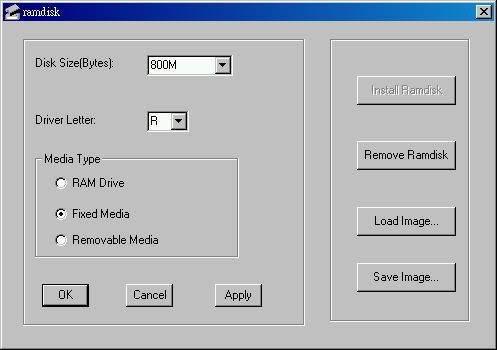

Lacoste 2006-04-04 01:56 PM
請問一下
Media Type:
一、RAM Drive
二、Fixed Media
這兩個有什麼差別?
我設一的話,重開機,空間就變成零。
Removable Media 是指軟碟是吧!

另外,我遇到一個問題,
我現在使用QSoft RAMDisk
也已經在RamDisk設定了500MB給page file
但是執行Page File Usage Monitor
看見page file仍在C槽,如下圖所示
而且B槽(即我的RamDisk槽)的使用空間也真的使用的很少,
大多空間仍然未使用,這表示page file並沒有掛在RamDisk。
我該如何設定才能讓才能讓page file掛在我的RamDisk?
我已經將IE裡頭的 "Temporary Internet files"設定到RamDisk
如何把其他Temp也設定過來呢?
謝謝!
MDD 2006-04-04 03:07 PM
Please use gavotte ramdisk, it will creat a temp folder.
for IE and TEMP, may be 200 MB
TEMP
http://forum.pcdvd.com.tw/showpost....1&postcount=231
NO Pagefile
http://forum.pcdvd.com.tw/showpost....4&postcount=235
Prewise 2006-04-04 03:44 PM
作者MDD
Thank you for your suggestion.
I had set it successfully, thank you.
I am studying the forum...
Thank you.
