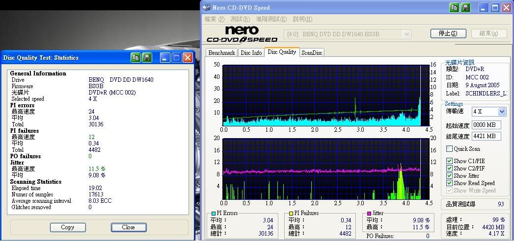

正MCC002的片子搭配BenQ1640還是不要以8X燒,我試過它的各版韌體,也只有BSGB可上8X,但燒出的品質實在很難看。各版韌體中,個人覺得BSHB算是較穩的一版,我以偽MCC002的片子測試結果,約在接近3.0G以後有飆高的現象,PO一張實際測得結果供大家參考,品質雖還差強人意,但當人情片還可接受。
jkteng 2005-08-09 04:22 PM
忘了說明這張偽MCC002的片子是以4X燒錄的,一片7元,上週在老婆婆那買的。
王治平 2005-08-09 04:25 PM
作者kittycat
剛才又燒滿一片來測試
結果好像也不太理想
3.x G 以後就往上飆了~
請將傳輸數率降成4x來做測試..
謝謝,因為您是用4x燒..

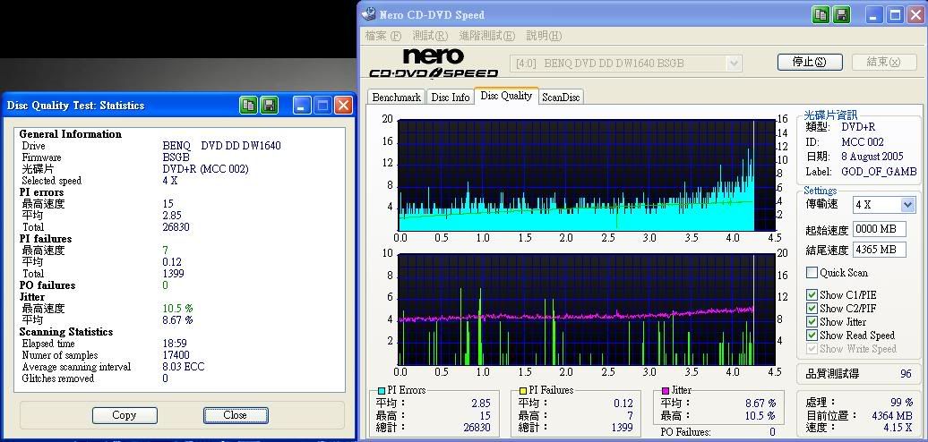

GTi 2005-08-09 04:27 PM
用CD SPEED 4.0 測試的結果
燒錄:A07 韌體:1.21,4X
測試:1640 韌體:BSGB,4X
燒錄:3500A 韌體:LD 2.TE,4X
測試:1640 韌體:BSGB,4X
燒錄:1640 韌體:BSBG,4X
測試:1640 韌體:BSGB,4X

89085900 2005-08-09 04:48 PM
作者GTi
燒錄:A07 韌體:1.21,4X
測試:1640 韌體:BSGB,4X
http://img.photobucket.com/albums/v...7_4X1640_4X.jpg
測試:1640 韌體:BSGB,4X
http://img.photobucket.com/albums/v...A_4X1640_4X.jpg
燒錄:1640 韌體:BSBG,4X
測試:1640 韌體:BSGB,4X
http://img.photobucket.com/albums/v...0_4X1640_4X.jpg
除了第一張外,其他的跟我燒的正三菱8X差不多
