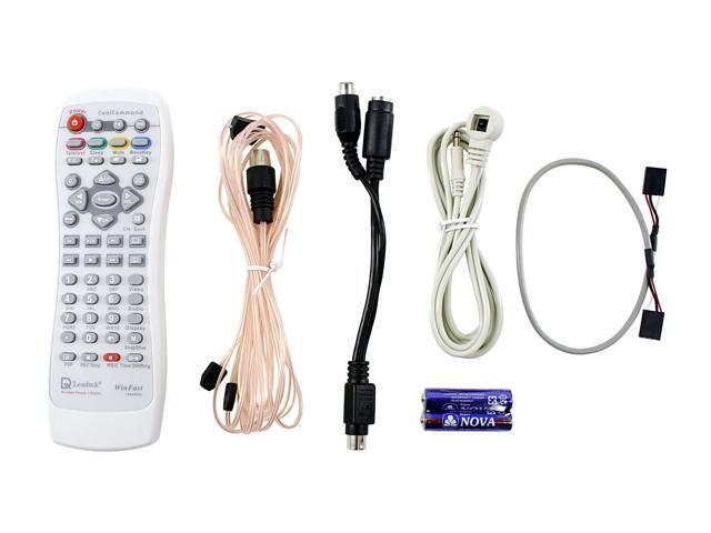

tw1965 2005-08-21 11:46 AM
作者MMXPro
一、
Winfast PVR2000這塊的音源部份
要從tvcard上使用音源線裝至音效卡或是主機的aux上 :ase
因此要先準備好音源線
不然還要再跑一趟很麻煩
音源線(和光碟機的音源線相同)已經內含,不用再跑一趟買:
MMXPro 2005-08-21 01:24 PM
作者tw1965
http://www.oc.com.tw/article/0409/imgs/PVR2000-006.jpg
http://images10.newegg.com/producti...-122-200-03.JPG
我有少東西耶
怎麼會這樣 :eek:
嚇一跳
仔細翻翻
被壓在底下
挖哩
害我去翻出之前的音源線來接 :stupefy:
