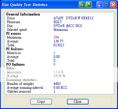

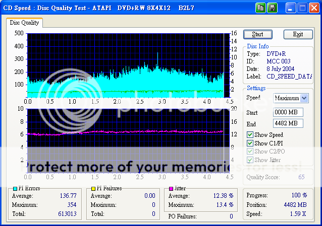

Wingmanx2 2004-07-08 11:21 PM
好了...測出來了
前輩說的對
好片不能只看染料(剛也測了Maxmax DVD+R GSC502染,分數是100分滿分)
我看還是把他拿來專門備份影像檔好了
嗯...看圖吧

iiooqqq 2004-07-09 01:02 AM
Originally posted by goalgoalgoal
800A是沒支援測片,得要更新韌體成「偽822A」就可以測片了。例如B3HC、B3IC;) 。
:confused: 我的800A(B2L7)可測片耶...無須刷偽822A
也不會和Nero衝突啊....:confused:
DVD Speed v.3.0 & v.3.1都可正常使用..
直接執行exe檔案就可進行測試..免安裝..
雖然軟體網頁並未寫支援800A..
我沒使用Nero內Toolkit的DVD Speed..

MCC003應該只有正三菱片才有可能掛的.
