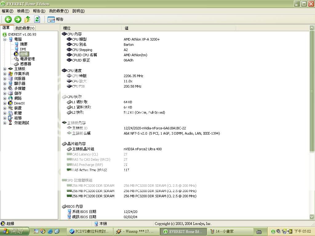

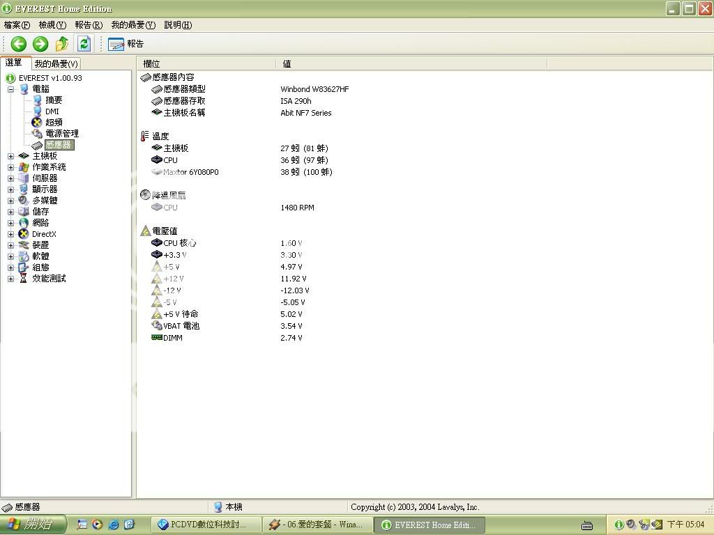

jesse0223 2004-04-14 05:05 PM
貼個圖 2500+oc3200+
其他配備就簽名檔嚕

另外我發現你的12v電壓蠻高的,還有到11.92。我是用康舒300w的power,
輸出的12v電壓用CoreCell看通常只有11.4而已,如果cpu負載重的話還會更
低。如果用AIDA看的話大概可以高個0.15v吧,不過還是很低。不曉得這跟power
有關還是主機板的問題比較大呢?我的電腦裡裝備不多,只是光碟機有兩台而已
300w的power應該足夠了啊,而且康舒的power不是也號稱終生保固,應該
還不錯啊,怎麼會有這種情形呢?難道我的主機板pwm有問題該送修了呢?

對嚕 它的12v 最低也有11.72喔
