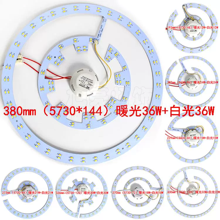

-   -   請問網上的大大有人看過這種吸頂燈嗎? (https://www.pcdvd.com.tw/showthread.php?t=1194592)
foxtom 2022-04-17 10:35 PM
作者h1010000
裡面應該是「圓型LED燈板+LED驅動器」
至於燈板型狀或瓦數
要拆開來看才知道
原則上可以各別分開來換(接頭要合),也都買的到
只要尺寸合塞的進去就行了 :ase
我用圓形燈板 查到是這個
https://shopee.tw/%E3%80%8A%E7%8F%B...73-8299e6f0712e
如果是這樣的,我應該是有能力換
h1010000 2022-04-17 10:49 PM
作者foxtom
我用圓形燈板 查到是這個
如果是這樣的,我應該是有能力換
換不難,都是做好的接頭
注意以下三點
1.燈板尺寸
2.燈板與驅動器的接頭
3.驅動器瓦數有對應到LED燈板的瓦數
23的問題,只要整套重買就能搞定了
不同瓦數有不同型狀的
也有可換或可調色溫的

中國叫做改造板
5W以下的以前都是9.9草紙以下,現在大概更便宜了。就是換比較麻煩因為沒梯子

如果你是買新房子 也許只是『外殼』長得很像你PO的這款LED
其實裡面只是一個E27底座 裝燈泡的
如果可以還是直接拆開來看看吧
阿奇 2022-04-19 09:20 AM
這是常見的led吸頂燈,價格也不貴,就看品質了,好的品質可能用個十幾年不會壞,可以省不少電費,品質不好的大概二、三年就掛了,掛了的話沒電子背景的人就直接換新的別diy led模組了

交屋後,我有機會再來拆看看,不過大機率是上述燈板型 。因為現場看燈體很扁
