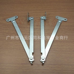

Double A 2018-02-09 03:44 PM
買這種支撐桿就好
拉到平就可以頂住
便宜構造簡單

BAN1130 2018-02-09 07:22 PM
感謝提供,這有何專有名詞嗎?
作者Double A
買這種支撐桿就好
拉到平就可以頂住
便宜構造簡單
polar168 2018-02-09 07:27 PM
作者BAN1130
感謝提供,這有何專有名詞嗎?
https://item.taobao.com/item.htm?id=560905057456
這種?
