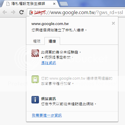

作者tvirus
在Chrome的https那幾個字上面,按滑鼠右鍵,看一下憑證部份

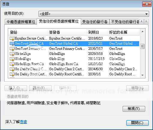

若是只有開啟 google.com 發生這個情況, 可能是此憑證的 root CA "GeoTrust Global CA" 碰巧壞掉.
你用 Chrome 的設定內的管理憑證功能去檢視這個 CA 看看, 跟正常的電腦比對一下 Certificate purposes 設定是否一致, 若找不到此憑證的話, 從其它電腦匯出然後匯入去覆蓋看看.
管理 IE/windows 的憑證來源則是用 certmgr.msc

作者ylong
剛剛先在 certmgr 內砍了『受信任的根憑證授權單位』的『GeoTrust Global CA』,
然後不管用 Chome 或 certmgr 匯入,症狀依舊存在 :(
那個GeoTrust Global CA似乎砍了也會自己回復,請問我有砍錯地方嗎?

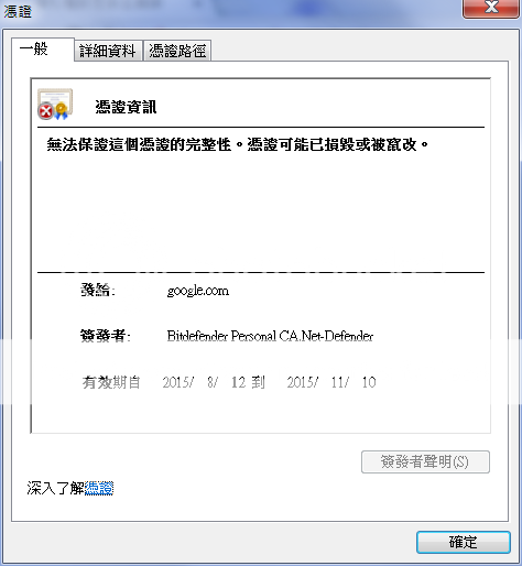

tvirus 2015-08-25 02:20 AM
話說...
Chrome有更新嗎?
剛剛我自己看了一下google首頁的憑證,有效期限竟然是2015/08/12~2015/11/10
表示說...08/12時有憑證過期了?
真的看一下Chrome對於有問題的憑證的解說有啥

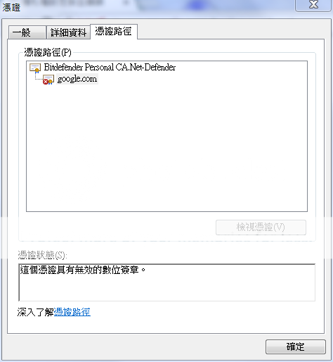

作者tvirus
:ase 真是慚愧!昨夜大概已進入彌留狀態,忘了看Chrome的解說,
的確如 yyets 大大所提,是 Bitdefender 搞鬼,移除後就一切正常,
小紅傘不敢灌了,Avast Free抓不到離線安裝版,所以現在灌AVG Free,
底下是剛剛的截圖,真的看一下Chrome講啥碗糕就有眉目了。
再次感謝大家的熱心回覆 :)
