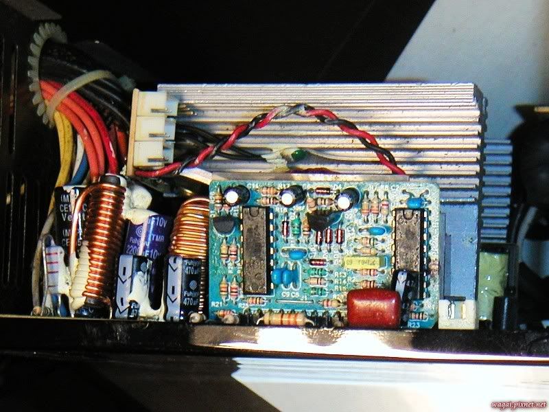

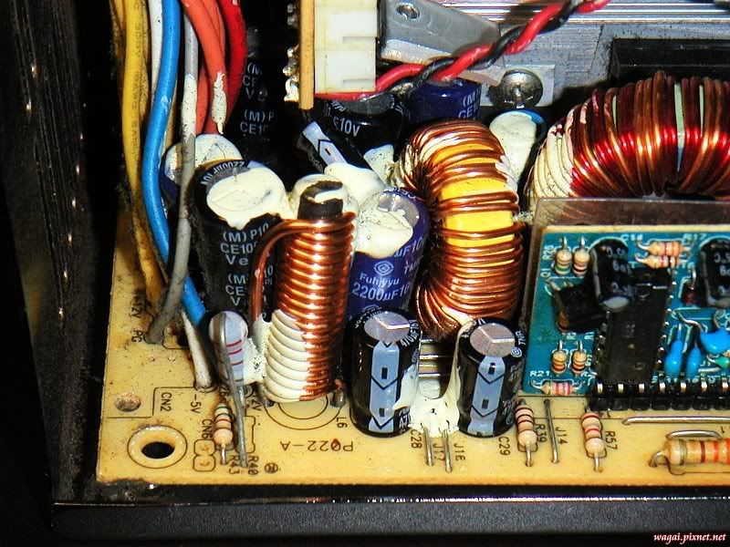

wagai 2009-06-27 12:01 PM
想請教一下, 白色的東西是散熱膠還是電容爆漿?
另外這顆IC有些燒焦是本來過錫爐造成還是過載造成?
用了N年的發電廠, 最近電流不穩拆下來發現的..
Angel13 2009-06-27 06:54 PM
板子上的NCC也爆了
這年頭好電容真少....
ProtoZohar 2009-06-28 01:02 AM
作者wagai
http://i175.photobucket.com/albums/w159/wagai/c320.jpg
白色的是固定膠
印象中沒有散熱功能:ase......
LSI狼 2009-06-28 01:03 AM
作者wagai
http://i175.photobucket.com/albums/w159/wagai/c321.jpg
白色是固定膠,IC上的應該是製造時的髒東西沒清洗乾淨。
