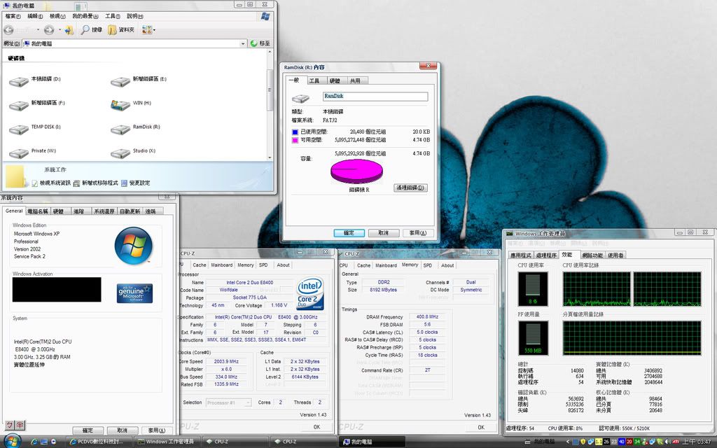

chizo 2008-02-05 01:54 AM
小弟目前是8g xp3.4g ramdisk4.74g
因為登錄4g的登錄檔後
他就已經自動幫我設定成現在這樣 好像不給改 :unbelief:
不知是否可以再把xp的3.4g加到disk槽呢?
因為平常用xp根本用不到那麼多 大多數常用的排版軟體暫存槽都已設到ramdisk了
不知是否有朋友知道方法呢? 謝謝!
