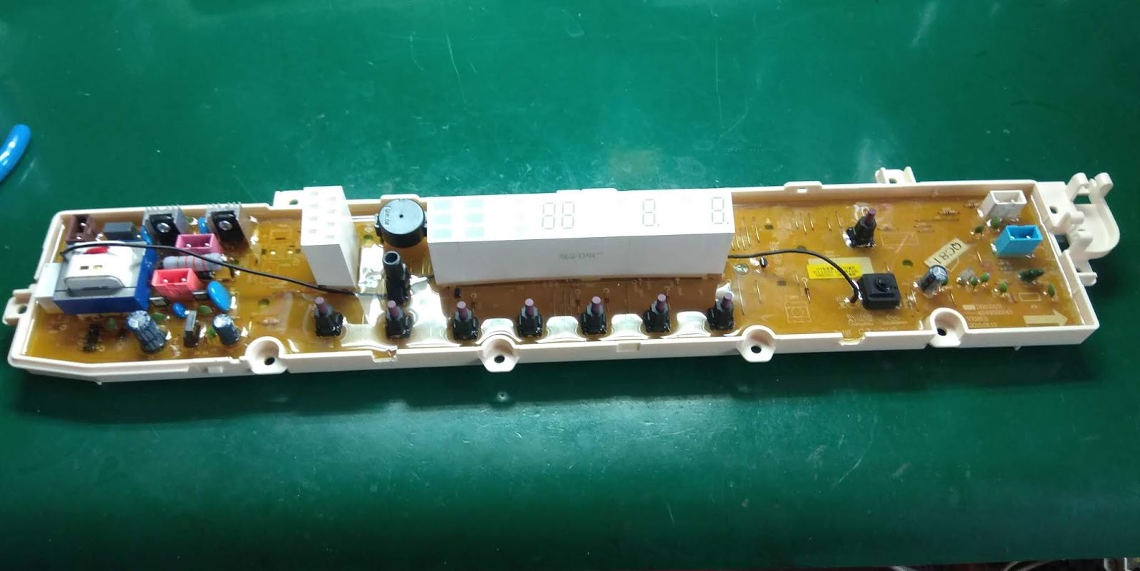

洗衣機的電路控制板不過電 2019/04/12

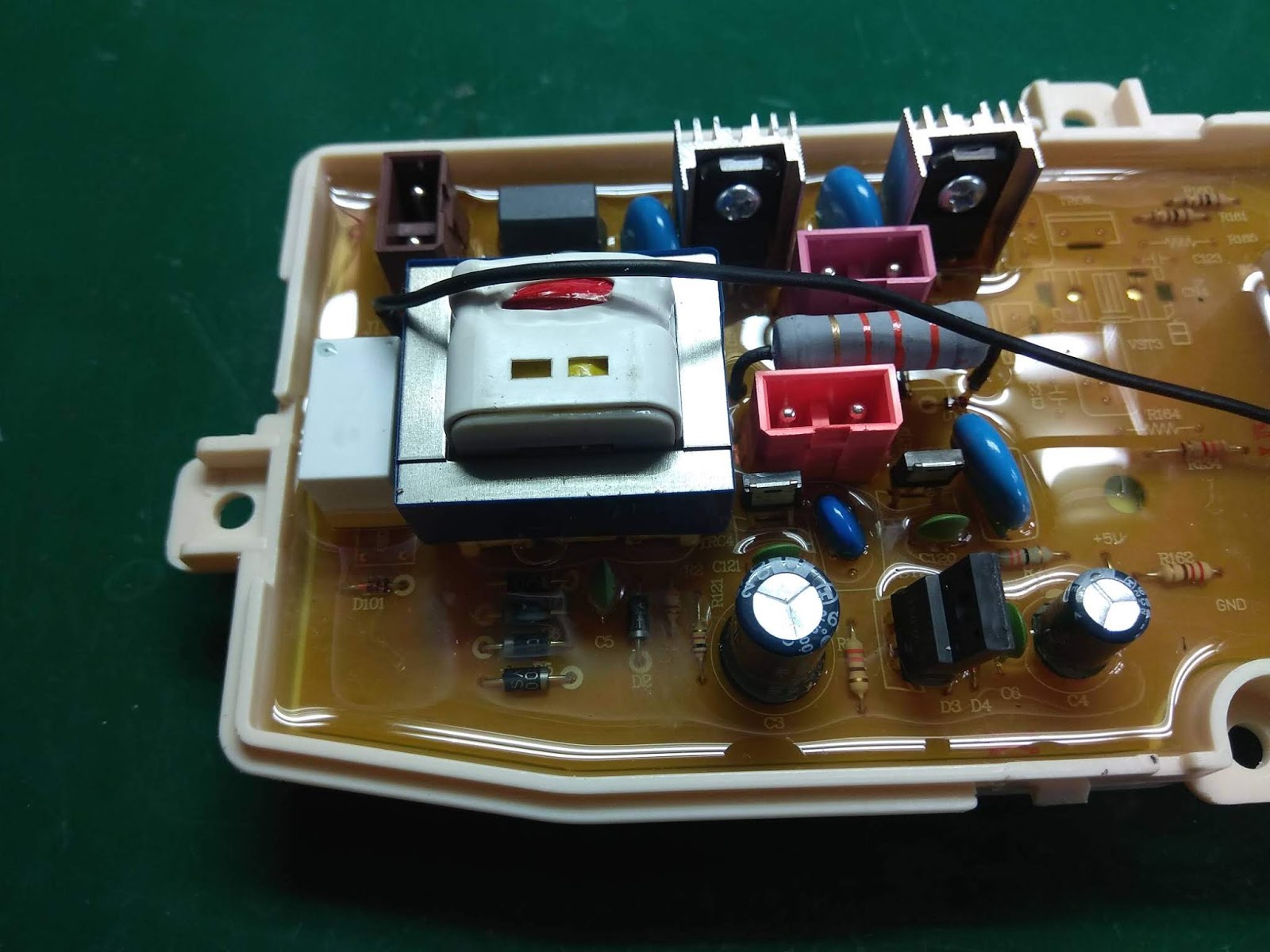

這片是某洗衣機的電路控制板,看起來相當的新吧!故障的情況是不過電。放在工作桌上正準備為人魚肉。
原因聽說是客戶誤插了 AC220V 的電所導至。
這是誤送電的關係,所以維修重點將放在供電端的相關線路上。就是照片中的部分了。
大顆的變壓器自然是降壓供電用途了。旁邊還發現了一顆變阻器,看起來這電路的線路保護還做得相當完整。我竊喜了一下,因為一般來說如果是送錯電的話,變阻器就有作用,它會保護後端的電路避免產生更多的傷害。
一般設計上的通則,在進電端會放一個保險絲,之後就會直接並接一顆 (或數顆) 變阻器,如果電壓超過設定電壓時,變阻器會呈現低阻抗,這個時候電源兩端會產上巨大電流,這個電流會將保險絲燒掉,供電會因此而中斷。產生保護的作用。
有時候因為能量大,在保險絲燒斷之前,變阻器會嚴重超載而爆炸。這個時候會在基板上留下一個很明顯的燒痕。那這一顆變阻器看起來還好,因此判定可能只是單純燒保險而已。

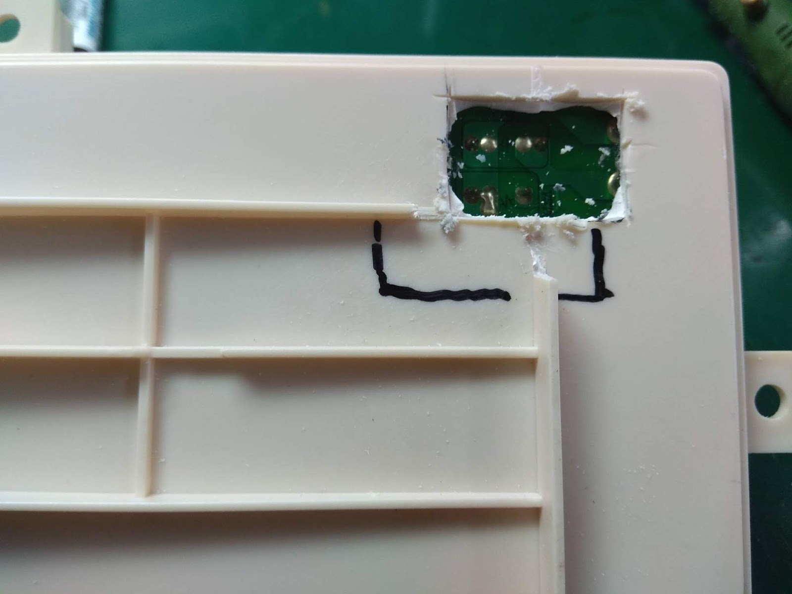

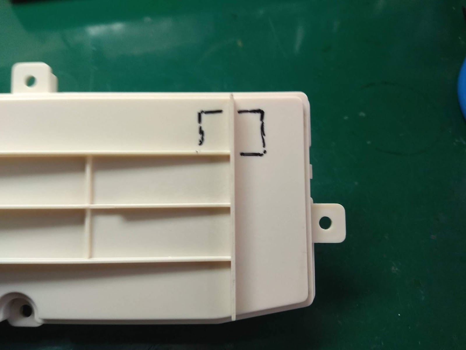

為了檢查相關的線路,必需要開孔。在正下方開個適合的小洞應該就夠了…
結果發現沒有獨立的保險絲,也沒有燒銅箔。這是怎麼回事?
為了進一步確認問題,要量測變壓器的初級端。下方再開個洞。

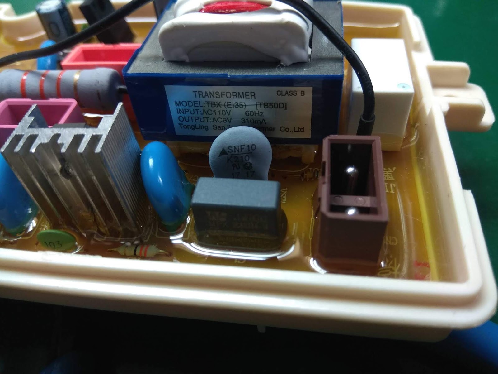

這樣子就量到了變壓器的初級側線圈。結果發現變壓器已經燒掉了!這代表變阻器根本就沒有發揮保護作用。再仔細看,變阻器的 PCB 走線根本就一整個不合理!狗屁不通嘛!
這是學生的練習作業嗎?雖然山寨貨基本就是學生作品……
鑾壓器已經確認燒掉,必需更換。把次級腳拆下才行。
