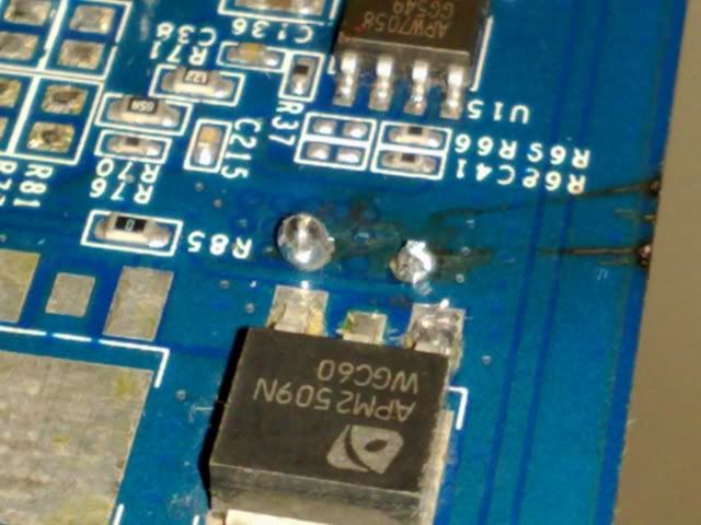

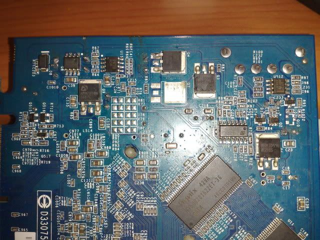

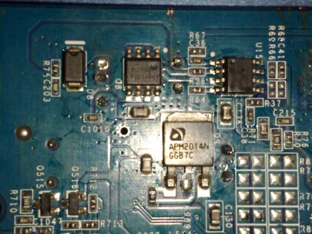

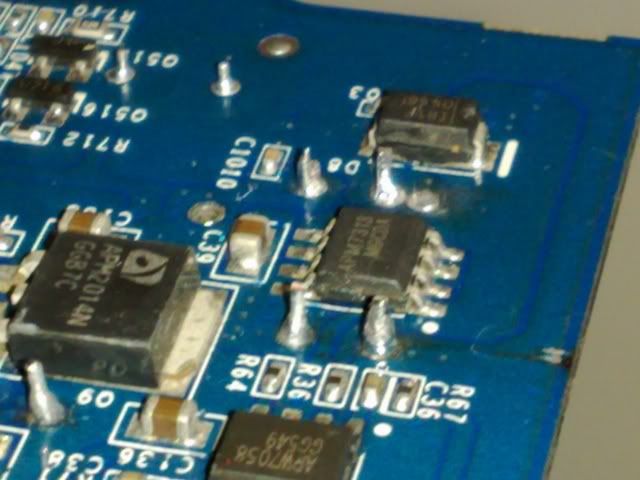

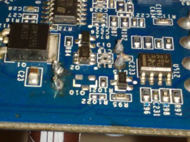

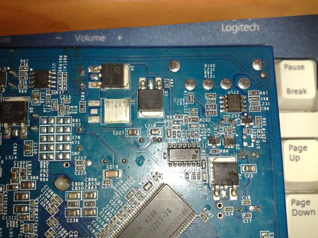

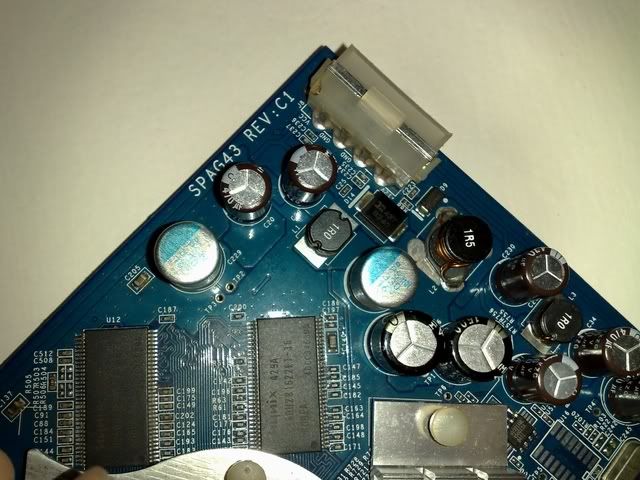

狼大,我有貴宇張6600AGP顯卡最近凸一顆電容
導致開機沒多久會當機
是一顆紫色外皮的SACON電容 16V 470uf
要換電容的話,換哪家可以用?
慶問狼大,我換好電容後測試
發現他只要插上額外電壓就開不了機 :jolin:
就算不外接電壓,也會沒畫面,但是按重開機鍵就又可以開機了 :flash:
這是因為顯卡上的IC壞了嗎? :o
不知哪裡有專門在修的?修不好,這台電腦就換新的好了 :think:
電容銲的很醜 :fear:
LSI狼 2009-04-15 12:50 AM
看您的焊點,可能會有些許冷焊或是橋接的情形,可以先用電錶電阻檔測試看看是否有接腳間短路或低阻抗情形,若有須排除之,再看看電路是否可以恢復正常。

ben00460 2009-04-25 08:44 PM
作者LSI狼
請問狼大,冷焊和橋接的意思是?
還有要怎麼處理?
