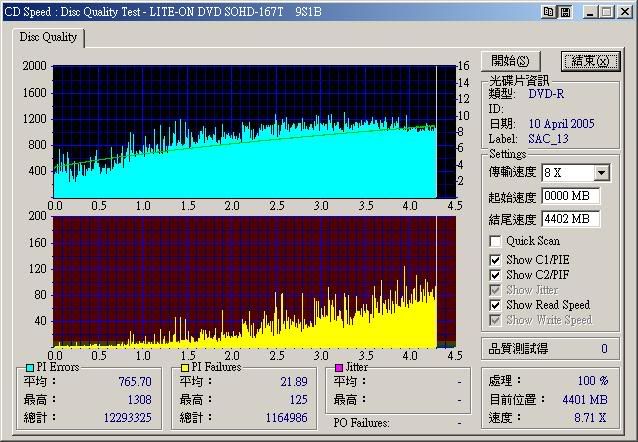

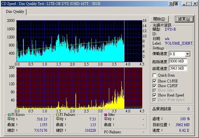

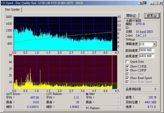

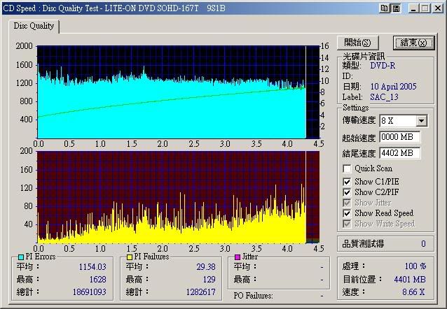

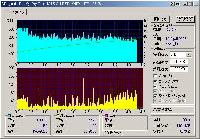

mkmoney 2005-12-04 09:59 PM
CD Speed(Liteon 167T) 8x scan
Cycle 4x DVD-R(ProdiscF01)
Benq 1640(BSHB) 4x
NEC 3520(3.04) 4x
Pioneer A08(1.20) 4x
Pioneer A09(1.55) 4x
Pioneer A09(1.55) 8x
POSG06(馬桶版面)
Pioneer DVD Recoder 510H-S(A06)
就是那一張Pioneer 122(DVD-ROM)會read error,而Plextools(712A)也有POF=1,
但是Pioneer 121/123及167T都可以整片讀取完畢成一個ISO檔沒有error,而用167T scan surface也沒有error!

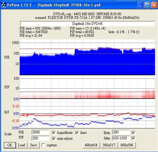

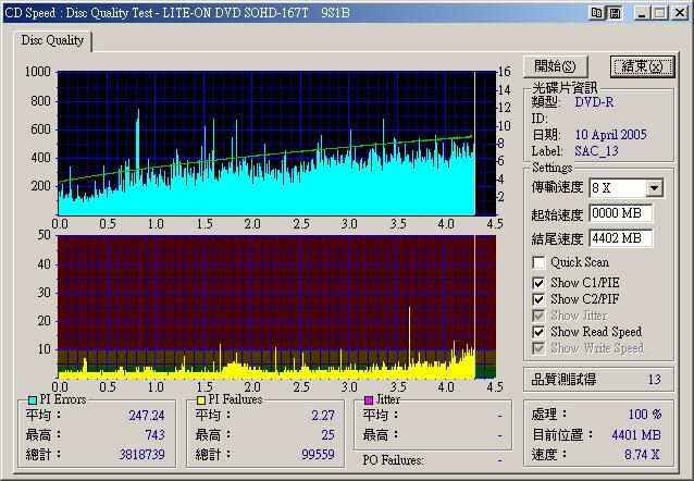

mkmoney 2005-12-04 11:12 PM
以下三張是用NEC 3550A燒錄,分別用Pxscan及CDSpeed測試的結果,
個人是把他們分類為高,中,低三種品質.
其他的片子,還沒有測完,+/-R大概共30種.
NEC 3550A(1.05)
Maxell 8x DVD+R(MIJ)
Nutype 8x DVD+R
Digitank 16x DVD+R
Muchin 2005-12-05 02:57 AM
作者mkmoney
Benq 1640(BSHB) 4x
http://i6.photobucket.com/albums/y2...0-4x-1-167t.jpg
NEC 3520(3.04) 4x
http://i6.photobucket.com/albums/y2...A-4x-1-167t.jpg
http://i6.photobucket.com/albums/y2...8-4x-1-167t.jpg
http://i6.photobucket.com/albums/y2...9-4x-1-167t.jpg
http://i6.photobucket.com/albums/y2...9-8x-1-167t.jpg
POSG06(馬桶版面)
但是Pioneer 121/123及167T都可以整片讀取完...
錢兄
謝謝增加測試
看來大致上 Lite-On 167T 的錯誤率高些
但也有相當接近或相反的
兩機並用應最為保險
雖然用 Plextor 712 以 8X 測 POSG06 (馬桶版面) 那張會有 POF
檔案仍有可能被正常讀取的
有試過嗎?
