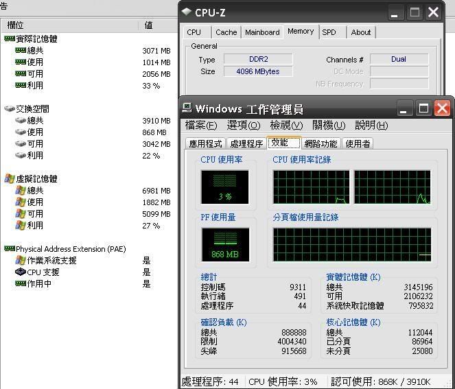

看這張圖左下方才是準確的,您框的那邊也只是顯示XP總共抓到的量
左下方顯示OS只使用了3xxMB, 但RAMDISK有768MB表示沒使用到XP的記憶體
所以這樣是成功的 :like:
看不太懂耶..哪一欄可以顯示OS只使用了3xxMB...是指PF使用量嗎?
但RAMDISK有768MB表示沒使用到XP的記憶體?RAMDISK不是可以自由設容量嗎?
celestion 2008-01-16 07:23 PM
作者leoatx
你成功了
因為可用還有2.8g
我這邊945gcmx-s2測的話
灌完xp 可用還有2.8g
開ramdisk開多少可用就被扣多少.......
可用還有2.8g=>這個可以當index嗎?每台電腦開完機吃多少記憶體都不一定
若<2.8g就是沒成功嗎?還請詳加解釋..謝謝
